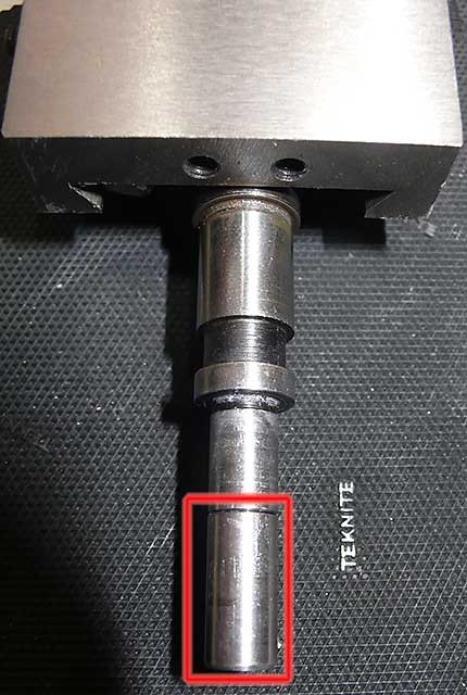

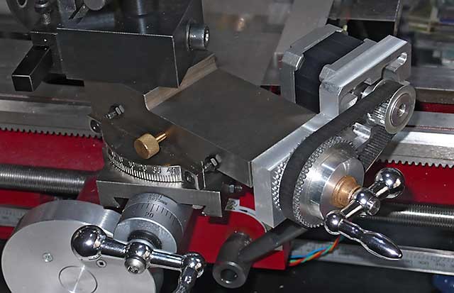

Bonsoir tout le Monde,

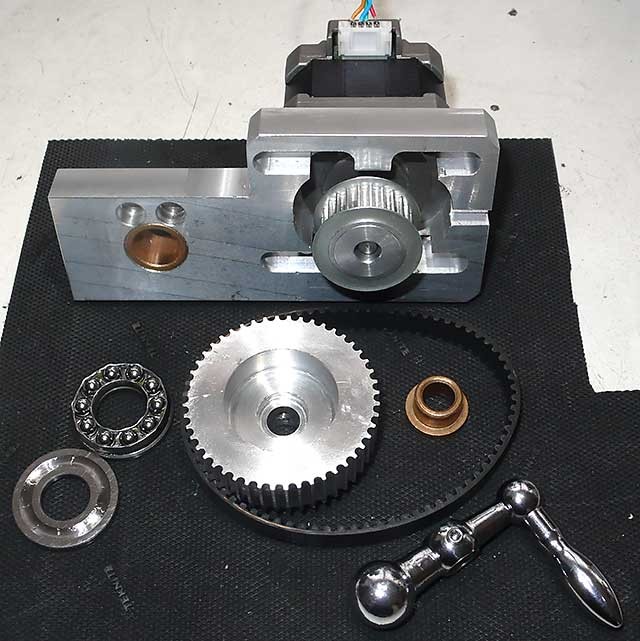

Troisième axe pour mon tour.
Le moteur est provisoire, j'en ai commandé un plus puissant. Mais en attendant cela fonctionne tout de même, sauf à vitesse élevée.
Les éléments

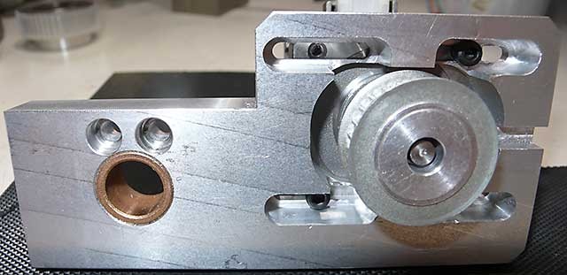

Détail fixation moteur avec insert bronze fritté pour la vis d'entraînement.
J'ai du rallonger la vis d'entraînement

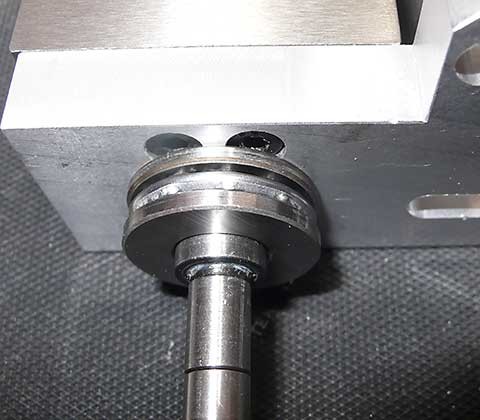

Butée à billes
Une fois monté.

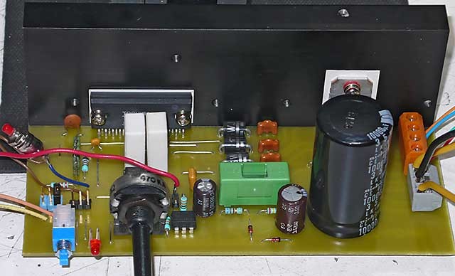

La carte électronique avec commandes manuelles ou CNC.

MessagePosté le: Mer Fév 24, 2010 2:54 pm    Sujet du message: Répondre en citant
Henri> pas mal mais je me permet une critique, ta pièce qui tiens ton moteur est trop fragilisée, elle a été trop usinée du coup peu de matière tient ton moteur.
si tu avais judicieusement calculé l'emplacement de ton moteur tu aurais pu faire moins d'usinage et donc avoir plus de matière pour rigidifier ta pièce, de plus rien ne te forçais à aller mettre les vis du moteur aussi profond, des vis plus longue auraient été mieux sans pour autant venir toucher le moteur ni la courroie Wink
de plus je ne comprend pas l'intéret d'une pièce aussi épaisse, une simple tole en 5mm avec des perçages suffisait, pour le moteur un trou rond et un trou oblong et tu pouvais régler la tension de la courroie

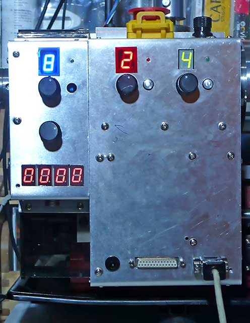

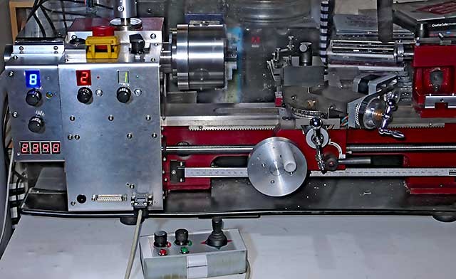

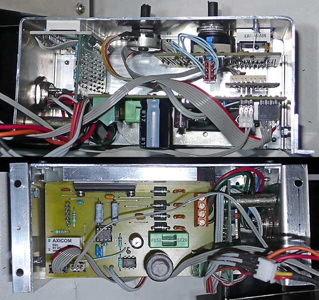

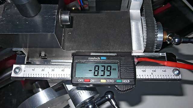

Voici quasiment terminée l'installation du troisième axe de mon tour. J'en ai profité pour remettre le compte-tour d'origine. Ceci me permettra de récupérer le troisième affichage de mon DRO Schumatec.
Il me faut juste trouver une petite règle ou bien exploser un PAC à deux balles.
Je cherche du plexi transparent vert pour protéger l'afficheur vert... un énorme morceau de 5x5 cm... si vous savez où en trouver...
Fin de l'histoire.
Ajout du boitier
J'ai refait toute l'électronique de commande.
Vue d'ensemble.

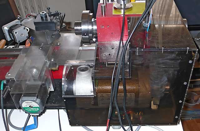

MessagePosté le: Dim Mar 07, 2010 9:51 pm    Sujet du message: Répondre en citant
J'ai trouvé un PAC qui traînait.
Quelques perçages et bouts d'alu plus tard...

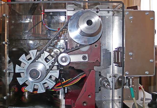

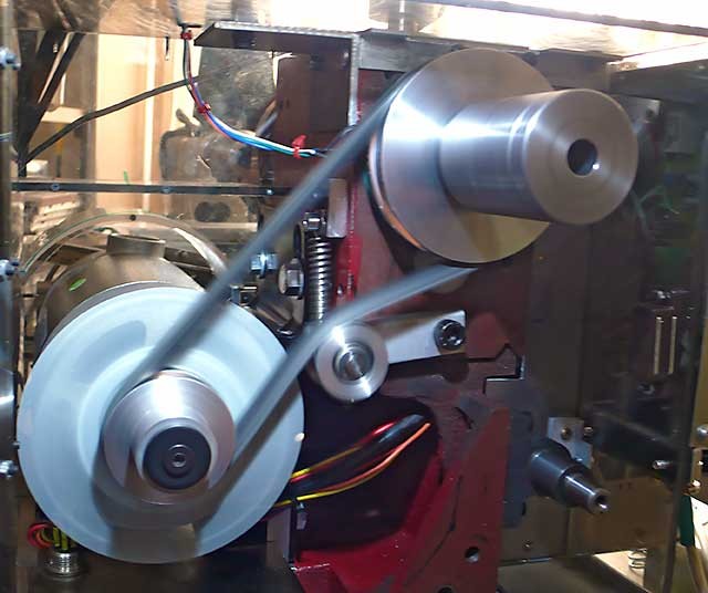

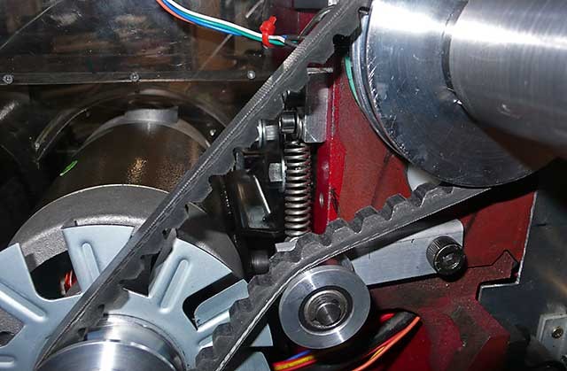

Bonjour tout le Monde,

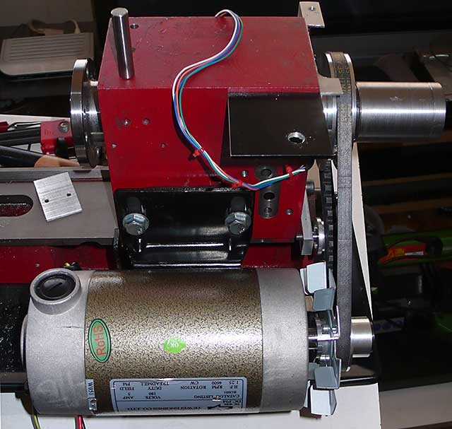

Après avoir eu l'opportunité d'acheter un moteur de 1 Kw à un prix décent, j'ai entrepris de le monter sur mon tour C3. J'ai utilisé une courroie d'alternateur, facile à trouver et pas chère.
Voici le fruit de mes bricolages.
Quant au résultat, ce n'est plus tout à fait la même machine.
Tension courroie à ressort.
ça tourne!
