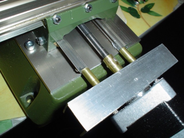

j'avai deja les moteurs pas a pas c'est des 5v 1a taille nema 17 3.5 kg/cm que j'avai acheté chez selectronic pour une autre application
les visses meres sont des simples tiges filetées M6 au pas de 1mm mais c'est un pas a gauche :sweatdrop:
pour les acouplées aux moteurs j'ai agrandi l'arbre des moteurs de 5 a 6mm en mettant un bout de tube laiton de diametre interieur 5mm et exterieur 6mm en les montant dessus a chaud a la presse (eteau powaaaa) comme ca ils sont frettés sur l'axe puis pareil avec les visses avec un manchon de 6mm interieur
apres ils suffit de percer un trou traversant dans la visse et le manchon et mettre une goupille pour etre sur que ca bouge pas
les supports moteurs sont identiques pour l'axe x et y réalisé avec du profilé U en aluminium de 20*20mm

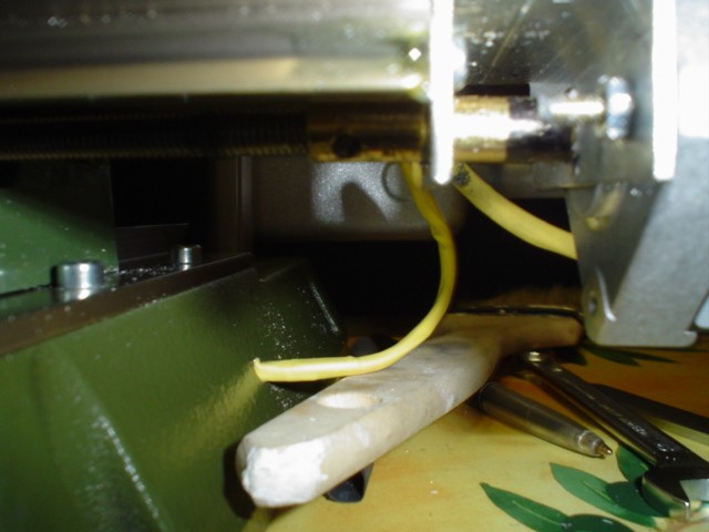

D'orrigine l'axe y a une course de 46mm ce qui est insufisant en enlevant les buttées la course passe a 86mm (en débordant un peu sur les queus d'arronde

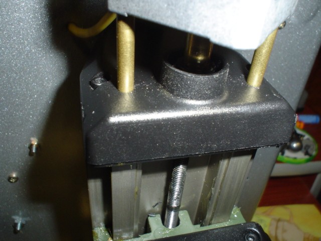

pour l'axe z j'ai simplement monté le moteur avec 2 entretoises
l'axe x
l'axe z
l'axe y les entretoises entre la glissiere et le suport moteur sont fait pout augmenter la course

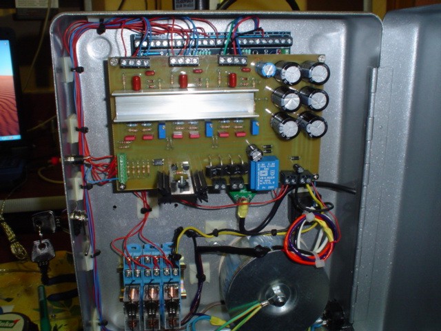

ensuite vient la partie électrique qui est pour l'instant fonctionelle mais provisoire
pour commander la machine via le port série j'ai acheté une carte cnc8am chez selectronic et je m'en mord les cou***** d'avoir pris ca
elle est livré sans logiciel le seul qui fonctionne c'est galaad mais vu le prix :shock: en plus de ca l'auteur ne répond a aucun mail car le logiciel de pilotage sur son site ne fonctionne également pas
je remplacerai tout ca par une carte a base du pic interpccnc ou iprocam comme ca je peu utiliser ninos qui est bien moins cher et beaucoup mieux
la carte de puissance est de conception maison a base du ci L6208 l'alim est de 40v environ (transfo 30v redressé + filtré)
le coffret est une simple boite a monnaie acheté 5€ chez bricotruc

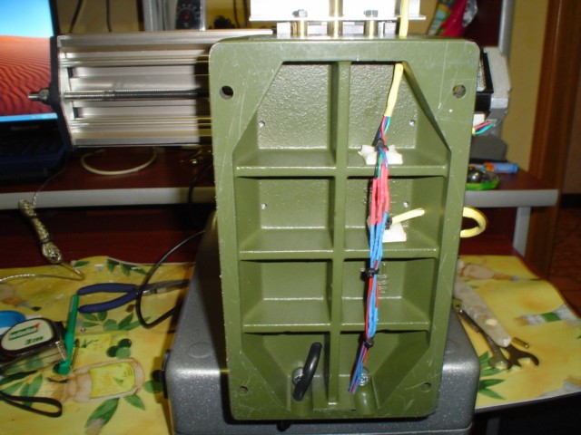

les cables je les ai fait tous passé dans le bati de la machine pour faire propre
le cofret
les cables

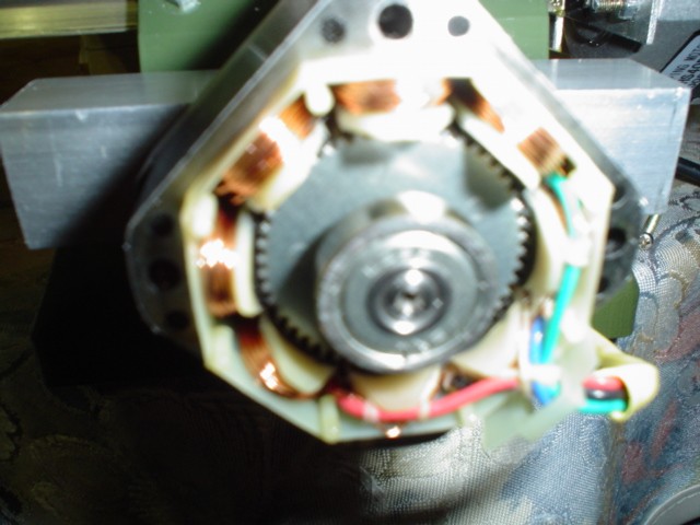

ensuite le probleme du backlash

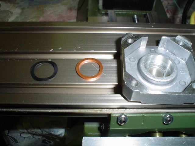

l'ecou des visses est en acétal et ils ont aucun backlash la seule cause de ce jeu c'est le jeu dans les moteurs pap
j'ai donc enlever le cache arriere sur le moteur et enlever la rondelle belville tres souple qu'il y avait derriere et je l'ai remplacé par une calle:
un simple loint de bouchon de vidange de voiture !!! c'est pile poil les bonnes dimentions
attenton ne jammais sortir le rotor de l'entrefer sinon il perdra de son aimantation et donc le moteur du couple
le "cul" du moteur
le flasque arriere et la rondelle belville et en cuivre la calle
Beau travail en plus un joint de vidange de chez VAG belle realisation :)

Belle réalisation, par contre remplacer la rondelle élastique par une rondelle plate je doute, car cette rondelle encaisse la dilatation du rotor en cas de chauffe de celui-ci. Si ton montage et pile poil et si ton moteur chauffe le rotor se bloquera, en laissant quelques dixièmes c'est possible que sa passe, je n'ai jamais travailler sur ce type de moteur.
