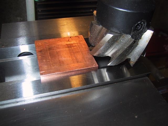

Encore merci mais je parlais de celle ci
ok merci pour le detail
mais s'est une fraise comme celle ci que je cherche
Re.
Non c'est une fraise à plaquette ronde, c'est une fraise de surfaçage, avec ça tu as un état de surface nikel.
Je sais c'est pas facile de reconnaitre toutes les sortes de fraises chaqu'une on une fonction bien spécifique.(°_°)
tu peux me dire quel porte pince je dois aachete pour ces 2 type de fraise???
Bonjour.
Concernant la fraise à plaquettes rondes du post precedent, cela ne se monte pas en porte pinces mais avec un attachement à lardons. Seules les fraises à queues cylindriques se montent en pinces.
Bonne journée!
