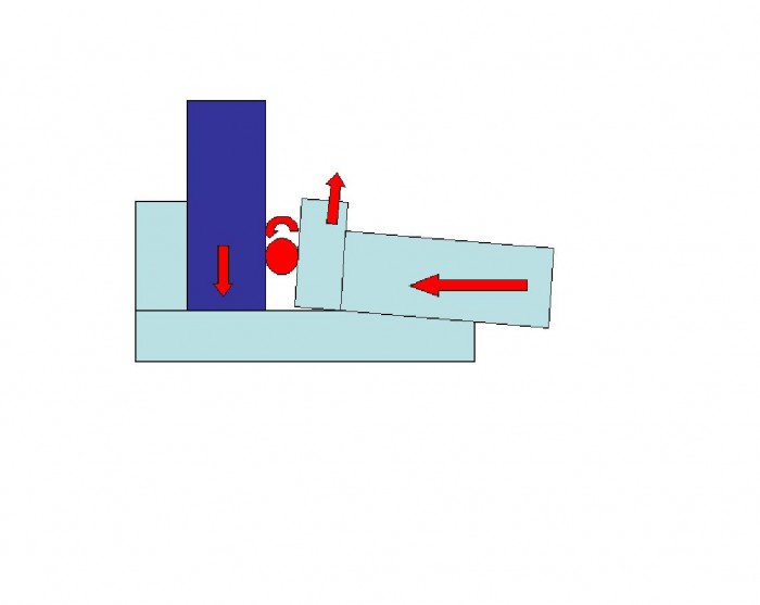

Robert, merci pour ta participation à cette discussion ! Celà dit je suis un peu septique sur l'effet du rondin tel que tu le décrit sur ton schéma.
Lorsque l'on sert l'étau le mors mobile se soulève --> Je suis Ok.
Par contre (sauf erreur de ma part) rien ne "plaque" la pièce contre le fond de l'étau :
>> Lorsque le mors mobile se soulève, le rondin roule sur la pièce vers le haut. Mais l'effort exercé par le rondin sur la pièce est purement perpendiculaire à la surface contre laquelle il est en contact, donc pas d'effort vers le bas...

salut le rondin est primordiale pour plaquer la pièce au fond de l'étau. Sur cn (quand le débit de matière le permet) tu usines sur talon; tu surfaces au tourteau et ensuite en contournage pour les 4 cotés . ensuite tu retournes et tu vires le talon. tous simple et rapide.

Concernant l'utilisation d'un rondin dans le but de "plaquer" la pièce contre le fond de l'étau (ou sur ses cales), je pense que ça n'est utile que si l'on utilise des mors standards (non-plaqueurs).
De plus je tiens à insister sur le fait que le rondin n'a aucun effet "plaqueur" quand on sert l'étau, mais un effet "non-leveur" car c'est lui qui monte en roulant, au lieu de la pièce ! A méditer :)
Merci ! (et dites moi si je me trompe !! :) )

Pour moi, le rondin sert principalement à garantir le plaquage sur le mors fixe de l'étau et à limiter le soulèvement de la pièce par rapport au fond de l'étau. Il sera facile de la faire plaquer au fond par un coup de maillet anti-rebond.Je pense que c'était le sens de l'intervention de Robert

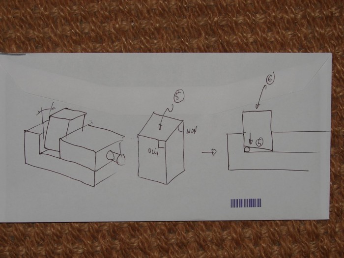

gaston48
Concernant le rondin, oui il y a le problème qu’évoque Trébord,
ca ne plaque pas ta pièce mais ça permet au maillet d’asseoir
convenable ta pièce en fond d’étau sinon la réaction élastique
du mors mobile te rend le placage impossible, même avec un maillet
sans rebond.
Mais le rondin est là aussi pour avoir un contact bien localisé sur une
surface brute
Ton mors fixe est en principe parfaitement perpendiculaire au fond
d’étau. Sous l’effort de serrage dit toi que tout se déforme élastiquement
surtout avec la présence du rondin ou pige de mors mobile,
le mors fixe va fléchir et la surface du mors s’affaissée plutôt en
haut ou plutôt en bas suivant la position du rondin.
Par expérience, avec un étau qui est bien perpendiculaire, il faudra
pour obtenir un bon équerrage de la face 2 positionner le rondin
plus ver le bas tu va ainsi compenser la flexion par une compression
localisée en bas du mors.
Quand ça ne suffit pas on peut intercaler une bande de papier à cigarette
(0.03mm d’épaisseur) en haut ou en bas du mors fixe avec en plus la position
du rondin, tu arrives à parfaire ton équerrage.
Le fraisage en roulant en avalant te donne une belle surface, mais ne résout
pas les défauts géométriques d’affûtage de la fraise. C’est moins sensible
de nos jours avec des fraises affûtées sur CN mais le moindre pet sur le
listel et tu retrouves un trait en surépaisseur sur ta surface sans parler
d’une légère usure des listel localisée en bout de fraise là ou elle travaille
le plus
concernant la face 5 je fait un petit dessin…
voilà

Merci pour le schéma très parlant ! Enfin j'ai compris l'intérêt de la pige de fond d'étau !!!!

Plaquer la face 1 correctement sur les deux cales recitifées et ce,sans copeaux entre les face d'appuies.
Pour la face 5:
Plaquer la pièce contre le mort fixe avec la face deux ou 3 puis effectuer un passage sur la face 5 afin de la rendre perpendiculaire à la face 2 ou 3 pour un premier temps.
Tourner la pièce pour positionner la face 5 en appuie sur le marbre de l'étau afin de suivre la logique de perpendicularité avec les faces 2 et 3, la serrant ainsi contre le mort fixe avec la face 1;
usiner la face 6 afin de réaliser la perpendicularité de celle-ci avec le mort fixe(donc la face 1 en premier lieu et donc la face 4).
Cette face 6 retrouve la perpendicularité avec la face 1 et la face 5 par le procédé de retournement.
Ensuite finir la face 5 en plaquant la face 6 sur le marbre de l'étau.
Pour le rondain,
cela dépant du mort mobile!
Certain morts mobiles sont serrés en appuie élevé;ce qui permet à ceux-ci d'être correctement serrés en appuie contre le haut.
Mais de toute façon,
le mort mobile n'empêche pas le plaquage de la pièce contre le mort fixe.
Le seul problème est que le mort mobile porte bien sont nom!
Il n'est pas rigide,c'est pourquoi il vous faut usiner dans le sens inverse à celui-ci:
c'est à dire vers le mort fixe.
Ainsi,
La pièce est en parfait appuie.
