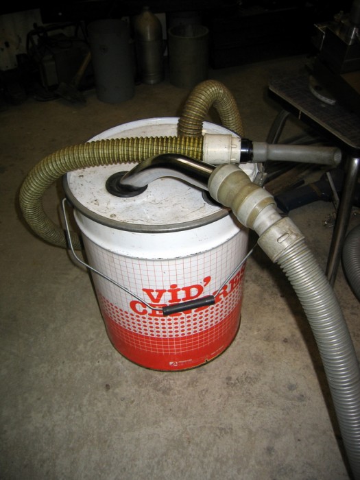

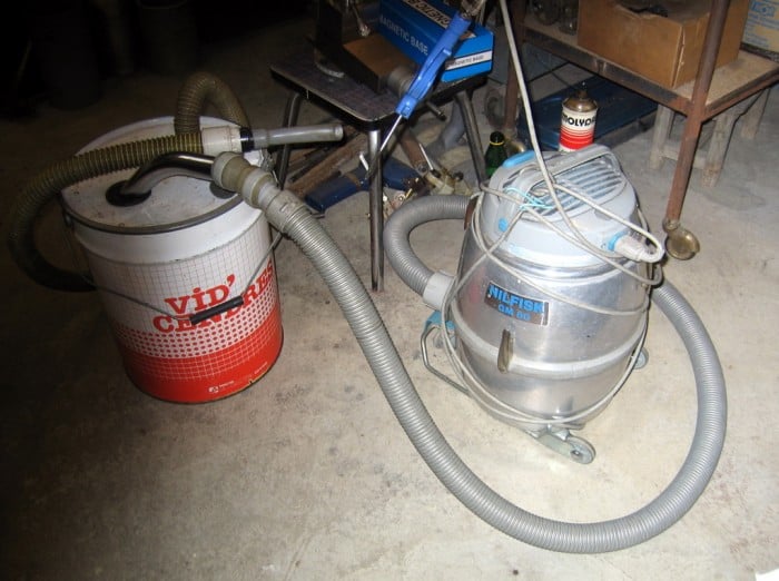

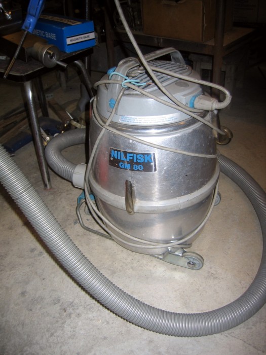

MessagePosté le: Ven Aoû 22, 2008 8:35 pm    Sujet du message: Répondre en citant
Bonsoir dom
Voila mon aspirateur avec le bidon. L'avantage, c'est qu'on peut se servir de l'aspirateur sans bidon quand on veut. Le système de wika58 me semble super bien, si je trouve un fût plus petit, je m'en fais un.
@+ Claude
