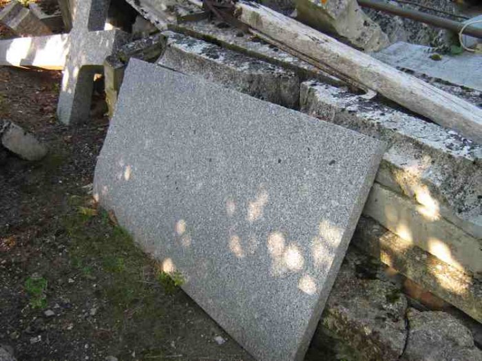

Bonjour à tous, 'Smile'
Fanzy "Vu l'utilisation, je n'ai pas besoin d'une précision dementielle" alors pas d'hésitations : se rendre chez un marbrier et acheter un plaque de granit de 4 à 10 cm d'épaisseur polie sur une face (on trouve des plaques avec défauts d'aspect (inclusions). Ces plaques sont coupées et polies avec des machines et la planéité est pas mal du tout.
Un granit en 60x90cm et 8 ou 10 cm d'épaisseur les brasures ne lui feront pas peur.
Le marbre c'est cassant et sa prend l'huile. En soudant a 10cm il risque de s'écailler avec la chaleur.
Pourquoi pas un chassis en IPN de 120 ou 150mm avec des axes (montage comme un cardan) pour basculer et souder (braser) toutes les faces sans démonter.
Le fils du marbrier 'Wink'
a+
Granit provenance Castres (81)
Nannn !!!! pas à vendre !!!!!!

Dis moi Case590, saurais-tu m'en dire plus sur la planéité des marbres (granit plutôt)? est-ce au dixième, au centième ou mieux?

MessagePosté le: Jeu Aoû 28, 2008 12:37 pm    Sujet du message: Répondre en citant
Je me repose, 'Smile'
sur ce que j'ai vu dans le Sidobre à Lacrouzette (81) : des énormes polisseuses montées sur rail avec des meules à eau sans traitement autre : poli brillant "3 étoiles"…etc… du beau matériel.
Je fais actuellement des compositions typographiques sur un granit (casson au rebut) de 30x50cm environ, c'est plat.
Sinon je met une règle et regarde en contre jour : c'est bon. Sur le grand panneau (photo au dessus) : idem (sauf si la règle est faussée : il me faudrait une réf. rectifiée).
A vue comme pour voir la qualité des becs de pied à coulisse c'est entre le 1/10° et les 5/100°, mieux ? en tout cas sur 20 cm avec ma règle : pas de jour. (Comme un ariégeois je dis peut-être des conneries et j'attends les commentaires de ceux qui seront allé vérifier 'Confused')
OulaLALA, Max-Mod, tu m'as fait découvrir des qualités aux vestiges qui dorment dans mon jardin !
Je vais remettre sur pieds prochainement. 'Wink'
Une exhumation en quelque sorte !
A+ 'Laughing'
