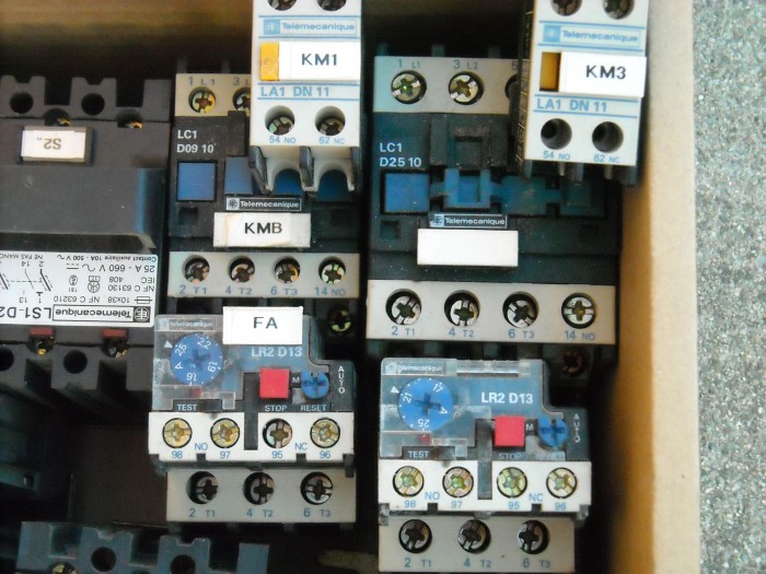

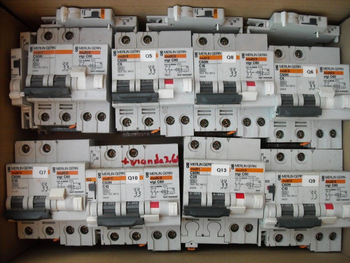

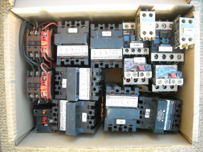

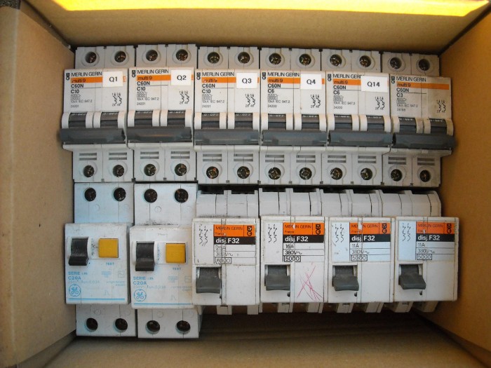

Bon, concrètement, voilà ce que j'ai...
Sachant que les contacteurs, j'en ai au moins 2 de chaque...

Nico, je te refais une liste du materiel d'apres tes dernieres photos.
- Q1, sectionneur LS1 D25
- AV, contacteur LC1 D09 + bloc auxiliaire LA1 DN11
- AR, contacteur LC1 D09 + bloc auxiliaire LA1 DN11
- F1, relais thermique d'origine a recuperer, les tiens sont trop gros.
- Q2, Q3, Q4, Q5 : tes disjoncteurs sont trop gros, le plus petit fait 3A. A-tu des portes fusibles dans ton stock de materiel ?.
- T1, transfo 380/220V 40VA mini
- T2 transfo 230/24V d'origine.
- Interrupteur pompe, celui d'origine
jean-luc, Un truc auquel je viens de penser en faisant cette liste : j'ai mis l'interrupteur de la pompe dans le coffret electrique, mais c'est peut-etre pas bon. Ou est-il en actuellement ?. Est-ce que le cable de la pompe est raccordé directement sur l'interrupteur ou au coffret electrique ?.
Suivant la reponse il faudra 2 ou 4 bornes supplementaires et modifier legerement le plan de cablage.

Non, je n'ai pas de porte fusibles... Confused
Sinon, pour les contacteurs, est ce qu'on peut remplacer les LC1 D09, par les LC1 D25 ?

MessagePosté le: Jeu Sep 24, 2009 5:54 pm    Sujet du message: Répondre en citant
Pas de problemes pour les LC1 D25.
Un LC1 D09 peut commander un moteur jusqu'a 4KW en 380V, un LC1 D25 jusqu'a 11KW en 380V. Je regarde si la puissance du transfo et les fusibles de la commande sont toujours valables.

J'ai dit une connerie Jean-luc,
J'ai des porte-fusibles en 10x38...ils sont sur une des photos...j'en ai 6, avec 3 "bornes" chacun...
Pour le transfo par contre, j'ai pas désolé... Confused

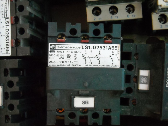

Ce que tu appelles sectionneur à fusibles LS1-D25, c'est pas la même chose que porte fusible tripolaire ?
Et dans ce cas, est ce qu'on peut pas faire un porte fusible bi polaire avec un tri polaire, si on se sert que de deux bornes ?
Les LS1 D25, j'en ai 6, donc si on peut se débrouiller avec ça...

MessagePosté le: Mer Sep 30, 2009 9:27 pm    Sujet du message: Répondre en citant
nico, un sectionneur sert juste a isoler un circuit et tu ne peut pas l'ouvrir en charge sous peine de deteriorer ses contacts (Et de les prendre dans la figure sur les tres gros modeles). Le contact qui est monté dessus est le contact de precoupure, il sert a couper le circuit juste avant que les contacts principaux ne s'ouvrent.
Il n'y a pas de probleme a les utiliser en bipolaire.
Tu peut les utiliser pour la pompe et le circuit de commande, mais il ne faudras pas les ouvrir quand c'est en marche. Si tu veut en utilisé un pour le transfo d'eclairage, il faudras faire attention, celui-ci est tout le temps alimenté, sauf quand l'alimentation generale du tour est coupée.
