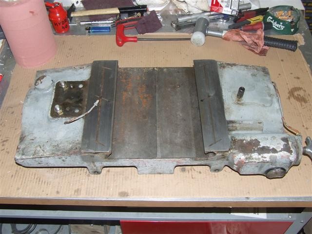

Bonjour à tous. Ca y est, elle est là !
Comme je le savais déjà, la table est un peu abîmée, mais rien de dramatique.
Elle est grasse et assez sale, mais pas de rouille.
Les bonnes surprises :
- cône SA40 alors que la doc indique SA30
- lubrification centralisée des glissières
Les jeux :
- en X : non perceptible
- en Y : 0.2 mm, mais le jeu peut être rattrappé
Fonctionnement incroyablement doux ; rien à voir avec les glissières de mon combiné. Ce n'est pas que le combiné soit dur ou désagréable. C'est simplement que l'on est là dans un tout autre monde.
En revanche, je n'arrive pas à changer les vitesses de la boîte Norton d'avances. Va faloir lire le manuel, il y sans doute quelque chose qui m'échappe.
Le moteur d'avances fait 1/4 ch. J'espérais (sans trop y croire) un mono,
masi il est en tri. Nouveau moteur à prévoir, ou condensateur (mais perte de 30% de puissance)
L'armoire électrique est aux normes, mais ne servira pas à grand chose : la machine sera raccordée à une armoire perso avec variateur et arrêt d'urgence par courant continu.
Pas pu voir la pompe de lubrification : la trappe se trouve malheureusement derrière et non sur le côté, ce qui la rend pour le moment inaccessible.
Il va falloir attendre que la dalle soit coulée, et tout démonter, nettoyer, repeindre, réassembler.
[div=initial][arrow]la photo est à l'envers...[/arrow][/div]

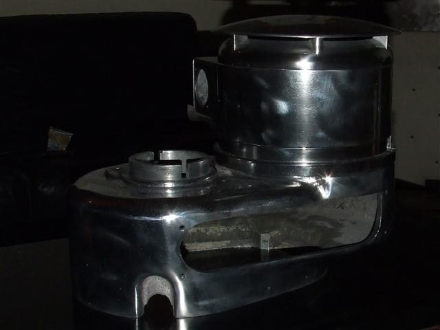

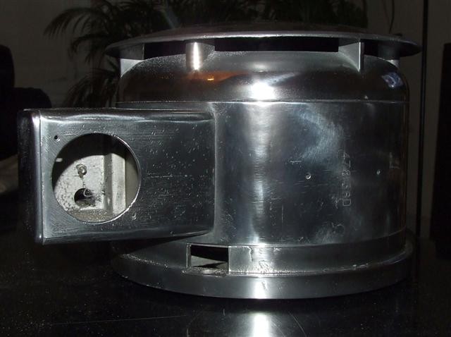

Toute la partie supérieure est en alu. Elle sera polie. C'est beau, une tête polie, comme sur les Bridgeport.

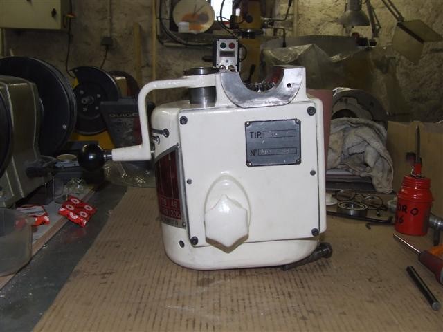

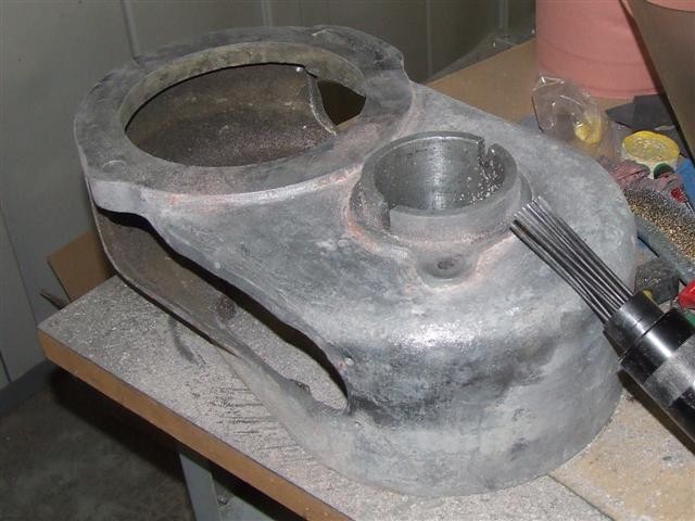

Quelques images après les premiers démontages.

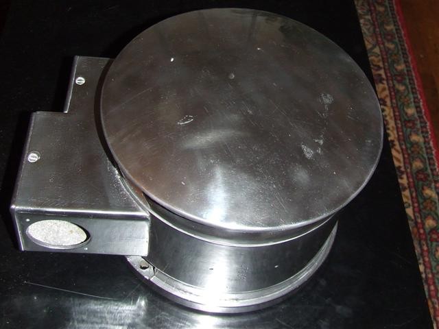

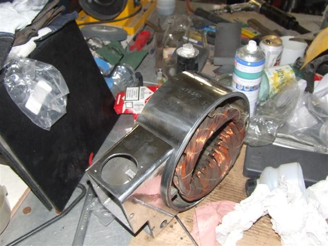

Le moteur de lapompe.
Pas de souci, il y a les barrettes pour le cablage en triangle. A peine un peu d'oxydation là où la peinture s'est un peu écaillée
Là, c'est le moteur d'avance X ; pareil, triangle possible

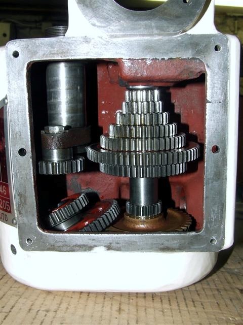

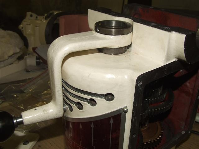

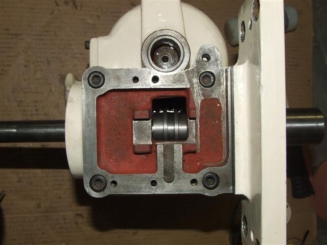

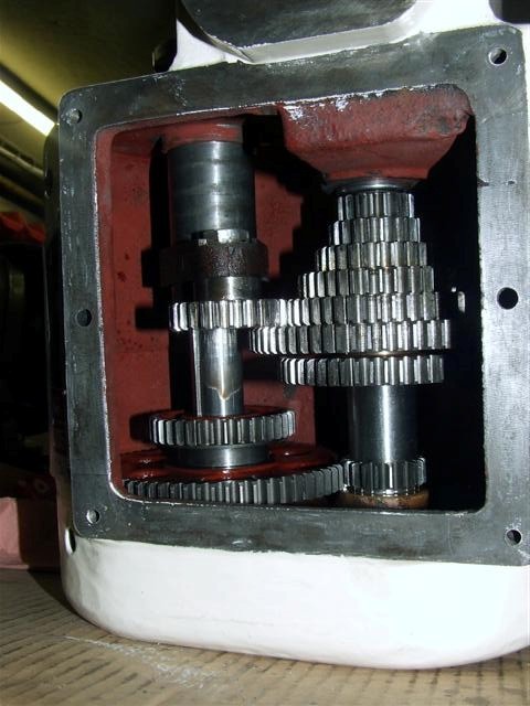

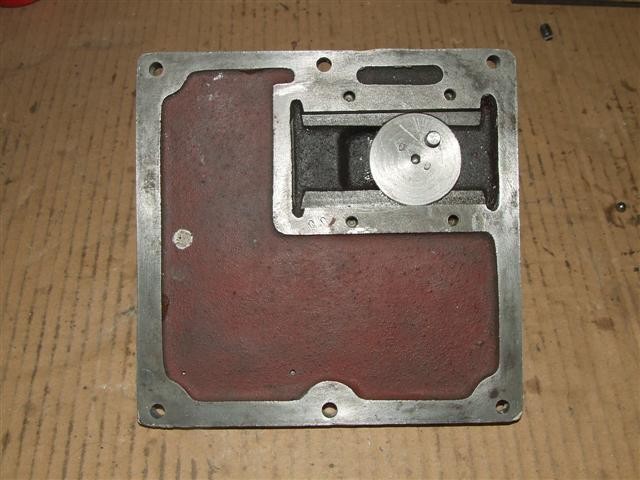

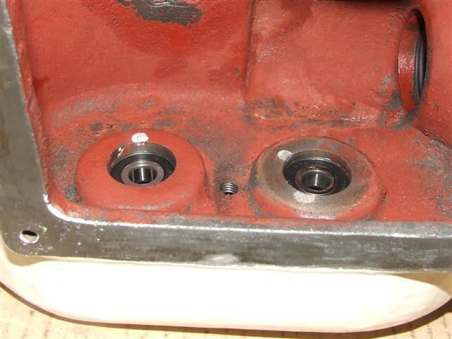

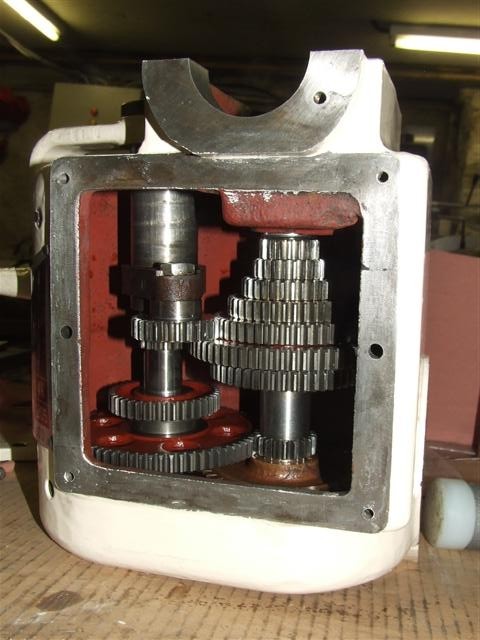

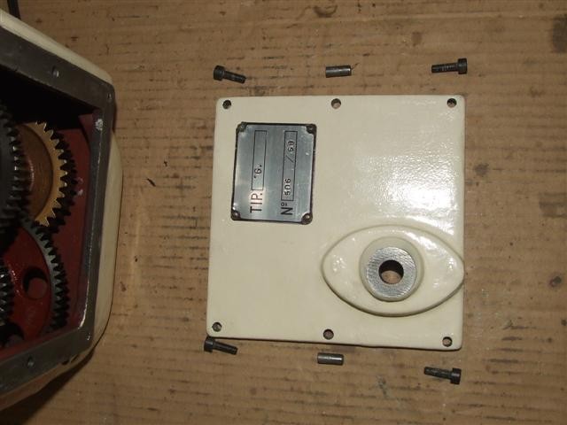

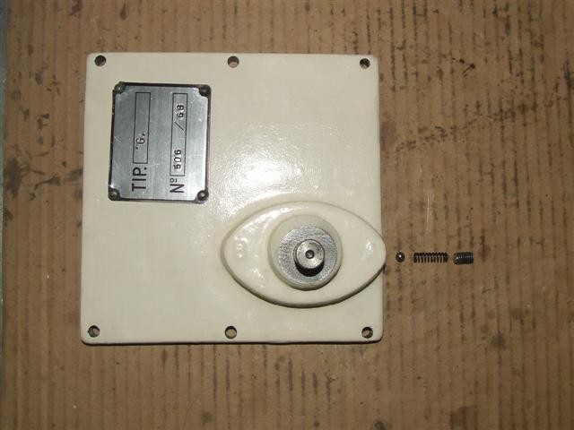

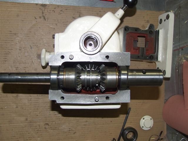

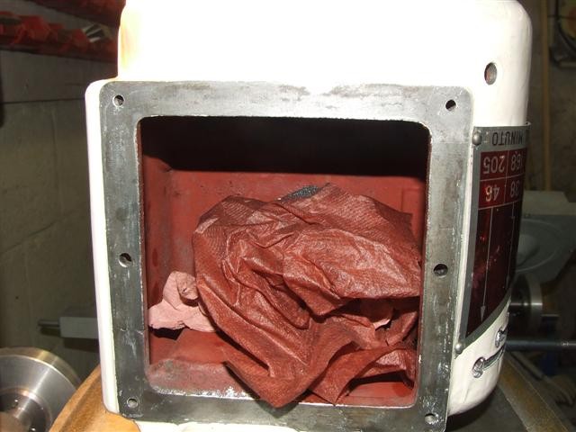

Maintenant, ouverture de la boîte. J'adore ce genre de mécanisme.
Un peu déçu sur le coup. Trop simple...

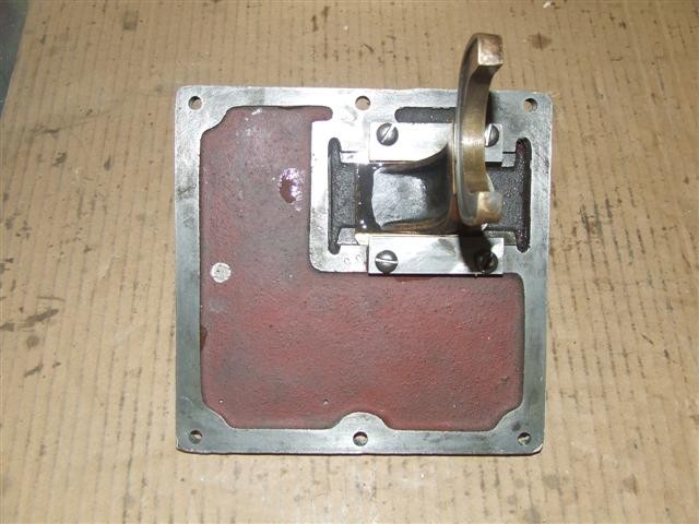

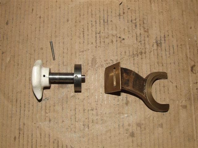

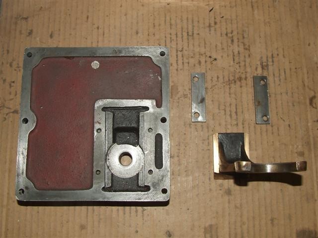

Cette boîte a eu un pépin sans gravité. On remarque que cet écrou a été un peu bouffé par le grand pignon. Il y a un écrou sur le dessus, en bout d'axe de baladeur : Il a dû se faire la valise, et axe et baladeur sont descendu au fond du boîtier. Ca a dû faire du rafut !
La fourchette est un peu usée. Un bon millimètre. C'est a priori sans importance.
AUCUNE USURE APRES DEMONTAGE ET NETTOYAGE

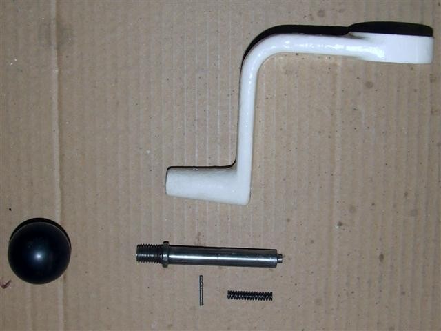

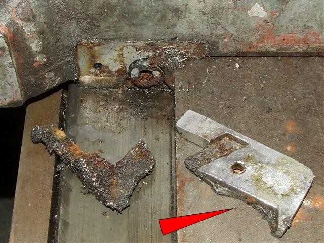

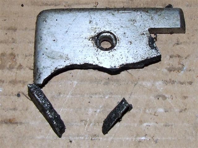

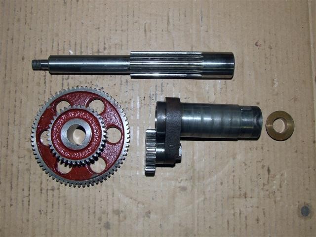

Maintenant, l'embrayage. Le levier a pas mal de jeu...
La raison en est simple : l'axe du levier est cassé. Ca fonctionne quand même parce que la tête de cet axe vient se placer dans une logette du couvercle.
Au passage, on voir le renvoi d'angle (non photographiable) ; à vue de nez, il est comme neuf.
Refaire cet axe sera un jeu d'enfant, et extraire la partie cassée ne posera pas de problème : le trou fileté n'est pas brogne : ça dépasse, avec un contre écrou

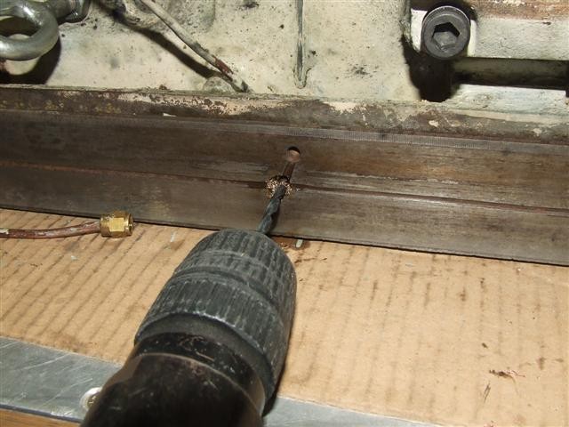

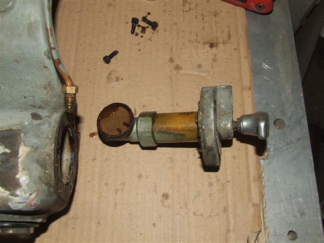

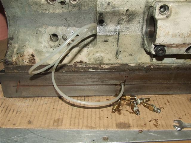

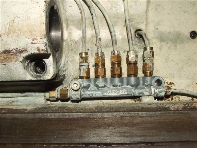

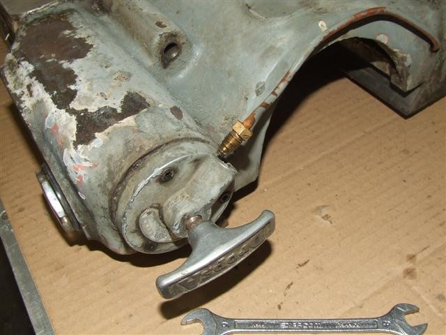

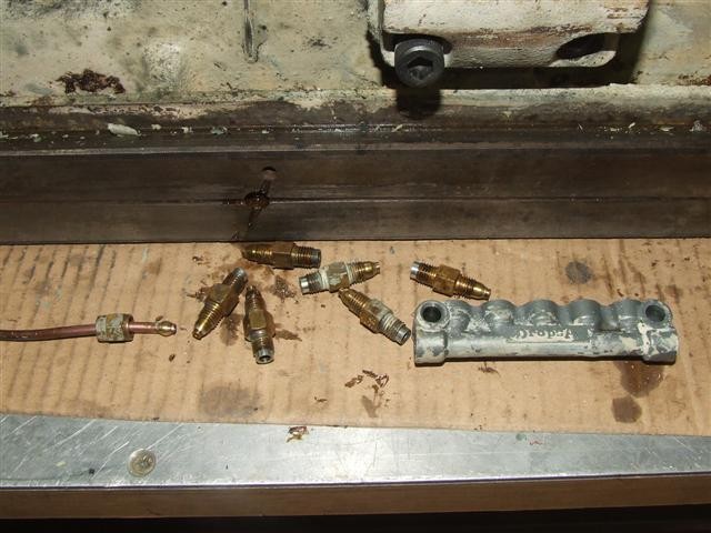

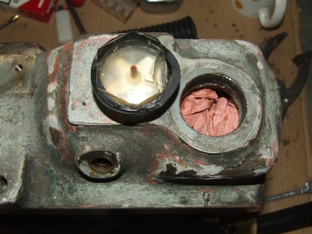

La pompe de lubrification. Elle ne lubrifie que les glissières et les noix du X et du Y. C'est un peu dommage. Sera-t-elle suffisante pour y ajouter les paliers des vis ainsi que vis, renvoi d'angle et glissières du Y ? A voir... Il faudra au moins mesurer son débit...
Non, ce n'est pas une hallucination ! Il y a un embout pour huiler la pompe de graissage :rirecla:
Contrairement à ce que je croyais, il n'y a pas de rattrapage de jeu sur X et Y... Et après une nouvelle évaluation, ce sont 2/10 èmes sur chacun de ces axes. Je ne crois pas que ce soit bien méchant.
Bien sûr, impossible (et sans intérêt) d'évaluer celui du Z. Au passage, le Z, c'est 1 mm par tour de manivelle : muscu à prévoir...
Ci-dessous, la noix du Y :
La lubrification du Z n'est pas centralisée : il y a des machins que je sais même pas comment ça s'appelle.

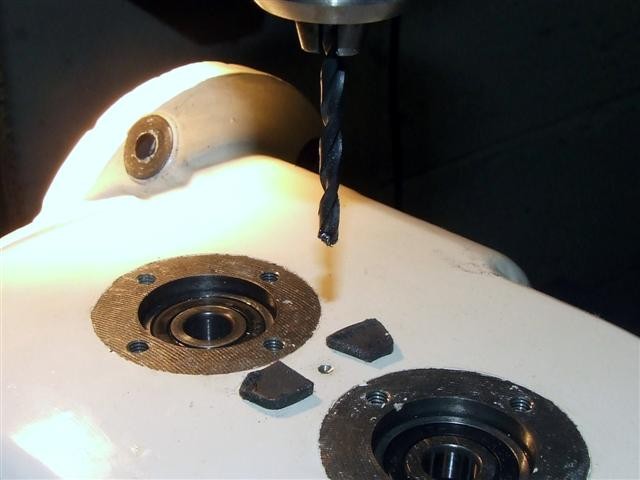

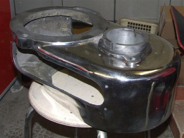

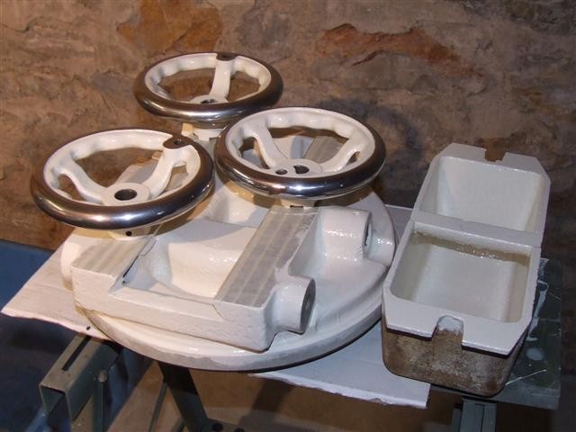

Détail de la tête : il manque le volant de descente fine... Va falloir que j'appelle le vendeur. Il n'était pas sur la photo (le volant, pas le vendeur !), mais on ne sait jamais. Cependant, la commande est très douce, et la broche se manie simplement avec la molette

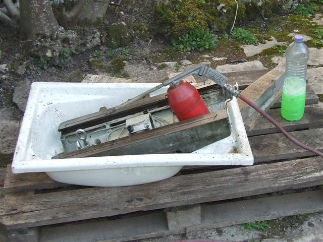

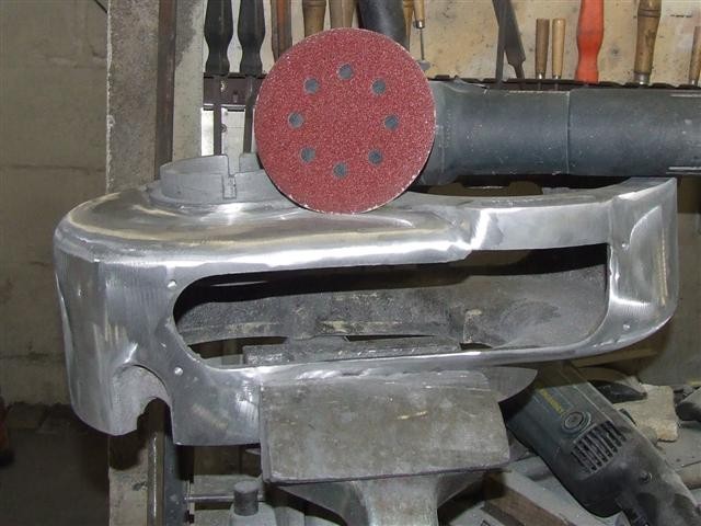

Le moteur avec le réducteur à poulies ; tout ça c'est de l'alu. nettoyage et sans doute pollissage. Comme sur les BP.
L'arrosage, avec son bas en fonte :
Les commandes X-Y sont manifestement moins sophistiquées que sur une Bridgeport. pas e rattrapage (?). Et il n'y a pas apparemment pas cette pièce en X avec laquelle c.phili a eu quelques problèmes, et qui coute un oeil, même sur eBay.
Bon, y'a un peu de boulot. Mais je l'aime déjà, cette vielle mama italienne. Mais elle est crade de chez crade. En plus, elle refoule du goulot. Le reste je vous raconte pas. Il lui faudra une bonne toilette et un nouveau maquillage avant de lui faire des papouilles tout partout.

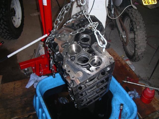

Belle acquisition j.f! Pour le surfaçage des culasses vu la course que tu as en Y tu dois pouvoir gruger en mettant la culasse de travers sur la table pour gagner quelques centimètres.
En plus globalement elle est en bon état donc moins de prises de tête pour la restauration, d'ailleurs le blanc très bonne idée. Tu devrais rajouter par la suite un néon de lumière noire pour la voir fluo la nuit quand tu descends la voir :lol:
red_is_dead a dit:
Salut!
oui, 0.5cm dans le meilleur des cas
pythagore est implacable :lol:
red_is_dead a dit:
Ouai tu as raison je viens de calculer, on gagne 1.5 à 2 cm :oops:
et je suis sur que tu n'a pas pris en compte la diagonale de la culasse. qui est un faux bon plan.
pas grave, j'ai eu fait la meme betise :-D
pour les culasses
je pense avec une tete a aleser avec un outil sur un grand rayon, ca passe a l'aise
