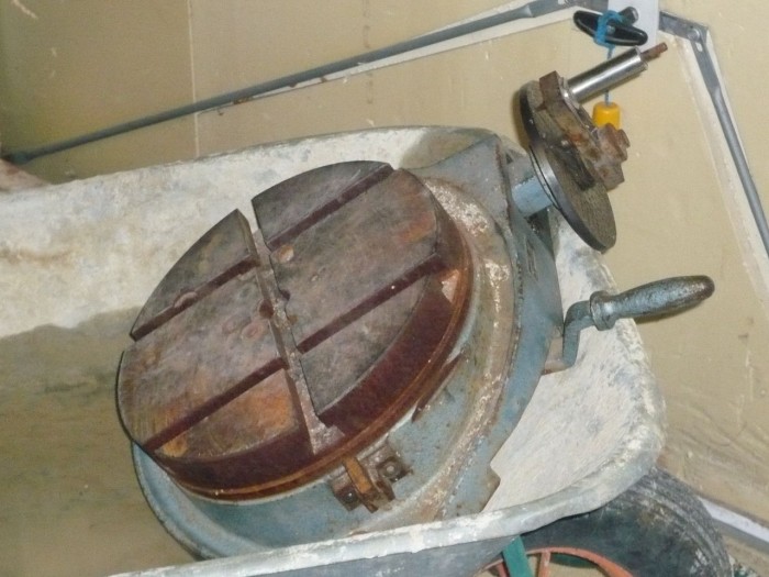

Le bébé est enfin là dans sa maison même si il n'est pas encore à sa place...
2 tonnes de fonte, fleuron de l'outillage Franc-comtois.
L'étau va parfaitement sur la fraiseuse, le diviseur est un peu grand mais çà devrait aller et pour le prix j'allais pas refuser de le prendre :wink:
Bientôt j'attaque la fraiseuse mais pour l'instant je dérouille les tourteaux que j'ai eu en cadeau :-D

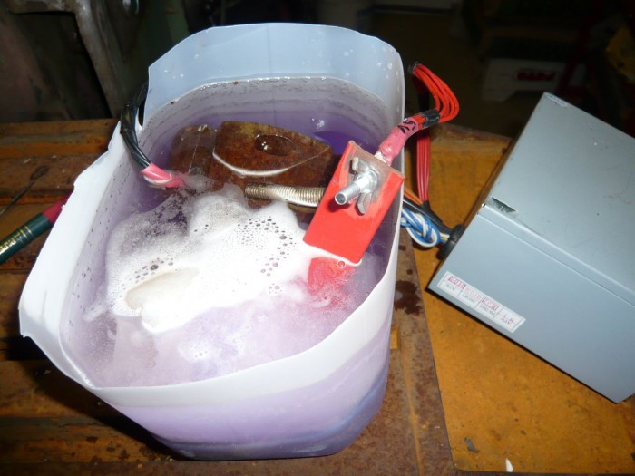

L'electrolyse est le moins fatiguant mais çà laisse un aspect noir sur la pièce qui finalement ne me plait pas trop, j'essairai avec moins de courant.

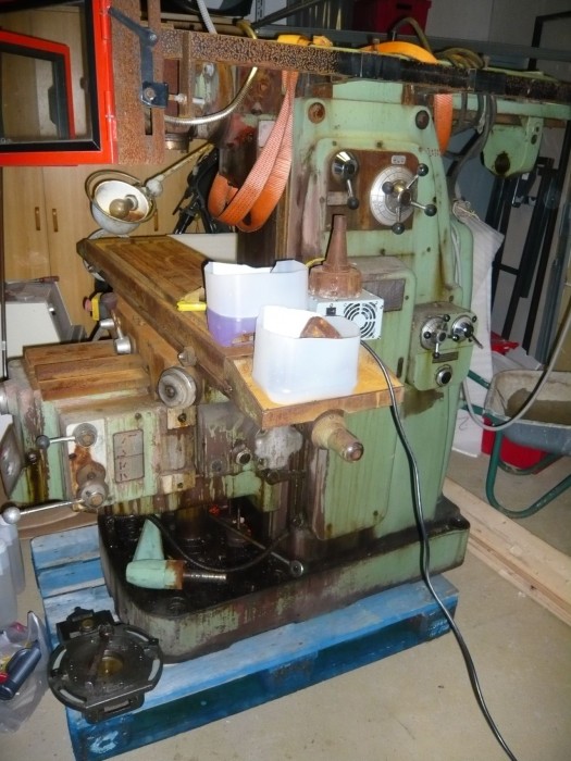

Il faut que je monte la grue d'atelier pour bouger la fraiseuse, elle est un peu...au beau milieu du garage là :lol:

Le noir sur les pieces electrolysée part normalement en frottant, sinon c'est que la polarité n'est pas bonne.
Il faut aussi une electrode en inox, sans ca elle se bouffe et ca perd de l'efficacité. Il faut aussi beaucoup de courant pour une grosse surface.
coredump a dit:
Je me permet d'intervenir sur l'utilisation d'inox comme électrode. En effet l'inox est dégradé très lentement et le chrome se transforme en chromates qui polluent la solution. Les chromates sont toxiques et provoquent de graves problèmes de peau et cancers.
En mieux expliqué (dans les 2 derniers commentaires):
http://id19p.over-blog.com/article-5643668-6.html#anchorComment
Pour ma part j'utilise un bout de fer à béton que je gratte pour mettre le métal à nu avant chaque utilisation et ça marche très bien...
Merci, j'utilise des électrodes de ce que j'ai sous la main: en rond d'inox ... et des gants :-D

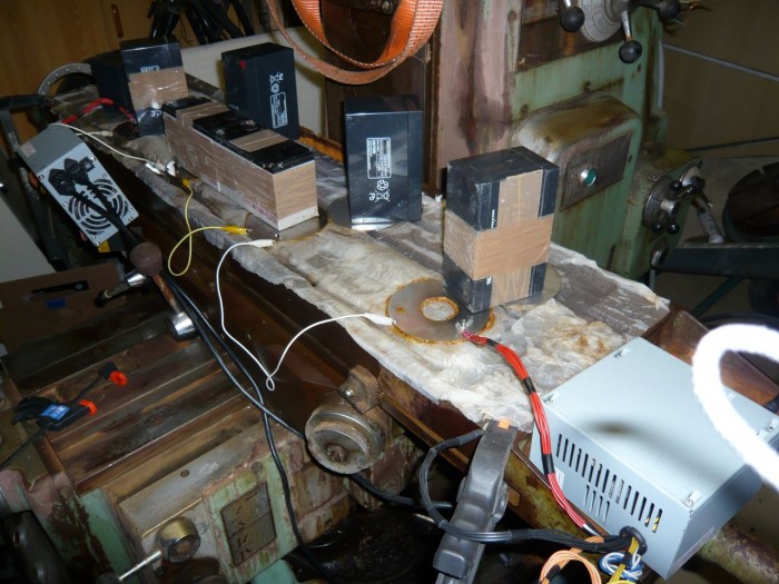

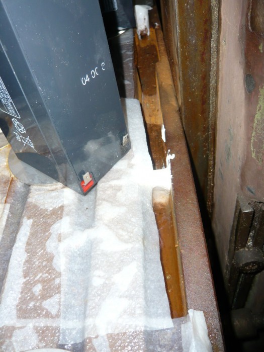

J'ai bouché au mastic de chaque coté du puisard de la table;
Plus qu'à attendre demain soir, ensuite je ferais un gros frottage nettoyage à l'eau + vinaigre pour neutraliser la soude et enfin avec une couche finale de WD40 en attendant mieux.

a l'eau pure ! meme si la surface est legerment basique ça fera rien si par contre elle est acide ça rouillera ! mais de toute façon le WD40 reglera le pb.
le pb de ton montage c'est que tu va avoir une surface derouillée mais uniquement sous tes rondelles d'inox ! il aurait fallu une plaque d'inox de la taille de ta table pour avoir un resultat homogéne.

Je n'ai pas pu m'empêcher de soulever un coin d'essuie tout hier soir, autant dire que la rouille a littéralement disparue sous les plaques et est considérablement ramolie à coté, elle part rien qu'en la regardant...
çà va être bien plus rapide que prévu, cool :-D

Je vois que tu utilises une alim de PC et qu'entre les plaques circulaires sur ta table tu as mis de simples cordons de test avec pinces croco... :shock:

L'explication est simple: mes cordons de test sont modifiés, leur fil provient d'alim de PC également, c'est du 1,5mm2.
L'alim de Pc est l'outil le plus pratique du bricoleur, gratuite et quasi universelle :-D
Le courant je ne l'ai toujours pas mesuré mais je suis en 6V donc il doit être assez faible par rapport à ton montage en 20V.
Si tu veux le baisser c'est simple tu baisses ta tension et/ou tu rapproches les électrodes et/ou tu rends la solution plus conductrice (plus de soude)

Le petit colis d'hier en attendant le variateur qui devrait arriver la semaine prochaine...
Un peu de dérouillage électrolytique, tête de lampe et support de tête de fraisage au repos.
Je ne devais pas y toucher tout de suite mais elle est trop belle cette lampe et je ne voulais pas que la rouille continue son chemin...
du coup j'ai presque fini et elle sera la première "grosse pièce" remise à neuf :-D
