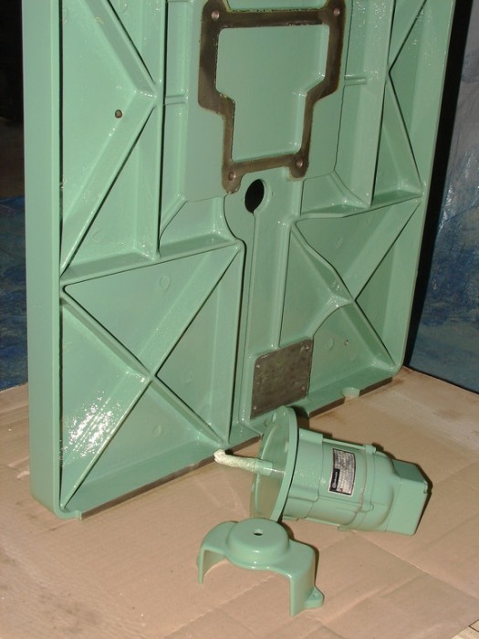

Voilà une mise en peinture d'hier, en milieu d’après midi.
Ce matin démasquage, quasiment dure dans toute l’épaisseur
pour un température moyenne de 19°
La pointe de l’ongle marque encore légèrement mais c’est
manipulable sans problème et tout les parties nues sont
déjà huilées en surface.
La table fait 600 x 600 avec le moteur de meule (pour ébavurer
la lame de scie après soudure) je compte 1 m2 de surface à
peindre. J’ai préparé 80 cc de base et ll m’en reste un petit peu
(au congèlo).
Comme les petites quantités sont plus facilement dosable en
poids, j’ai une densité de base (peinture) de 1.126
durcisseur normal de 0.965 , idem diluant.
Ce qui nous fait respectivement 90.1 g 38.6 g et 8 g.
Pas de problème de mise en œuvre cette foi vraiment très
satisfait de nickeldesign.
Pour les pièces moyennes, avec ton petit pistolet, tu vas te
régaler. Comme la peinture n’est pas trop chère, quand tu
pistoles, n’est pas peur de faire des mouvements amples, d’en
mettre à coté, de peindre une pièce virtuellement plus grande.

Bravo tu as trouvé la méthode pour bien rendre cette peinture, le fini est superbe Shocked
je vais avoir du mal à faire pareil de suite mais avec l'entrainement çà devrait arriver ... un jour Laughing
C'est génial d'avoir tes calculs de densité merci et en plus je comprend tout Very Happy

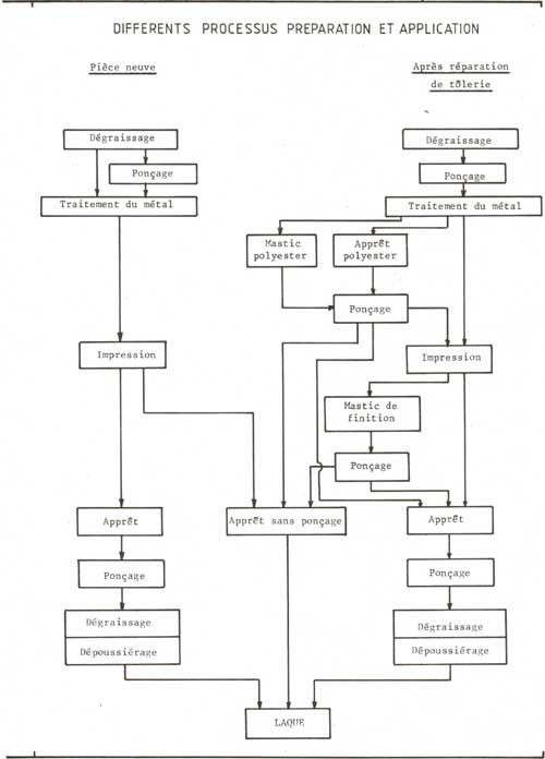

Normalement, un mastic polyester ne doit être appliqué que sur du métal nu et décapé et gratté pour favoriser l'accroche.
Et pourqu'oi pas de l'étain ? Sur de la tôle, ce n'est pas trop difficile à travailler. Mais peut-être la masse de métal est elle trop difficile à chauffer ?

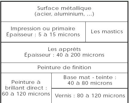

MessagePosté le: Sam Sep 06, 2008 12:12 pm    Sujet du message: Répondre en citant
oui merci je commence à entrevoir la procédure dont voici les principes en p.j
Pour la soudure il ne vaut mieux pas jouer à çà je pense car oui il y a de la masse...

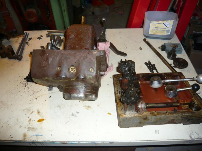

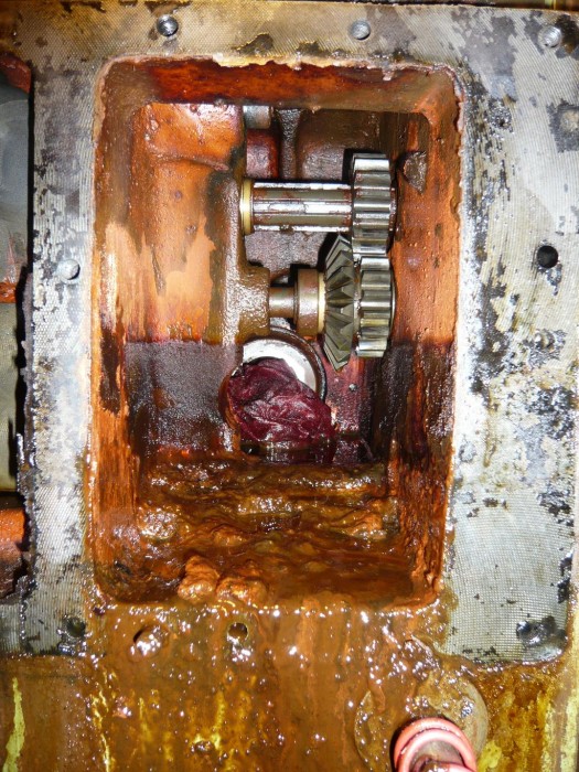

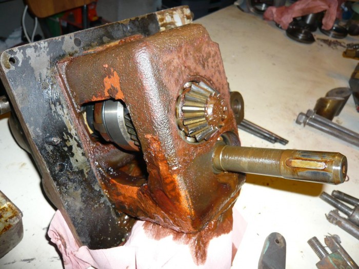

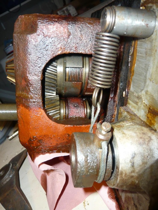

Quelques nouvelles:
j'ai mastiqué sur le minium gris et repeins au minium aussi par dessus le mastic pour tester, résultat demain...

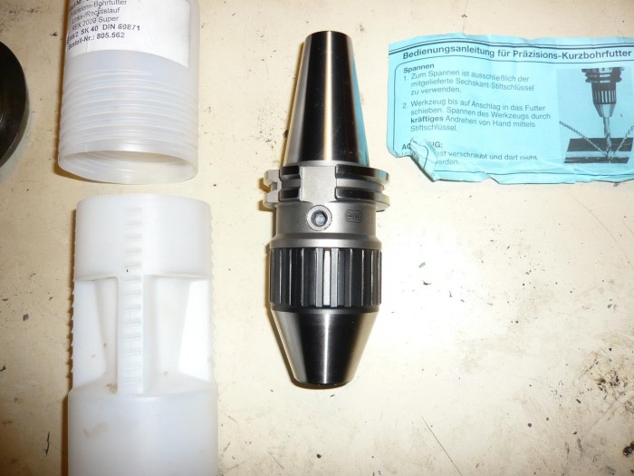

Un achat coup de coeur
et plein de photos
Un mandrin EWE ultra précis qui monte à 16mm, petite folie de 125 euros

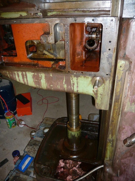

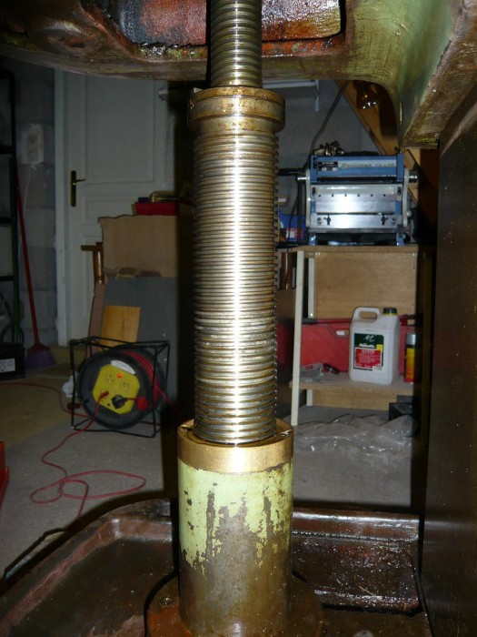

Cà c'est de la course en Z et pratique pour nettoyer en dessous :^)

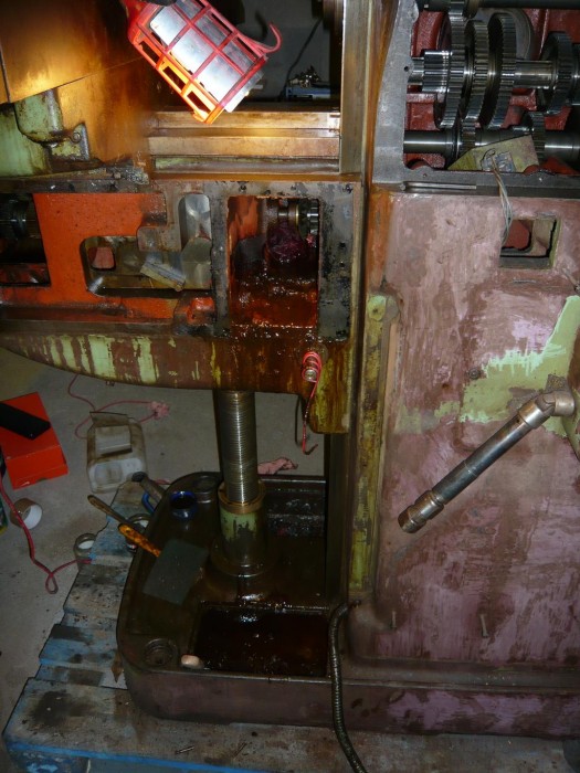

l'embrayage
L'intérieur avec l'arbre d'accouplement au moteur des avances et au dessous le conique qui entraine la table.
Le système de disques empilés qui amorti le choc en fin de course devant le système d'avance rapide qui actionne le petit levier acier qui lui-même actionne l'interrupteur télémécanique démonté quelques messages avant pour ceux qui suivent ;^)
l'embrayage des avances est déposé, beurk.... et une vis qui a meilleure tête, avec une magnifique bague bronze ?
re beurk, le chiffon bouche le point d'entrée de l'arbre du moteur des avances
maintenant c'est bien mieux
j'adore cette vis
La fonderie mobile
Rénovation d'une fraiseuse ALCERA AL6
