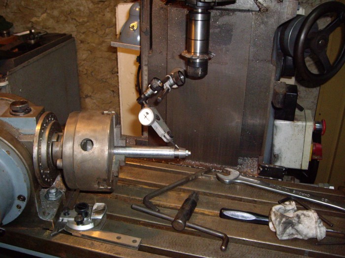

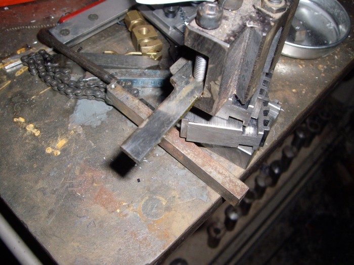

Bonsoir rabotnuc

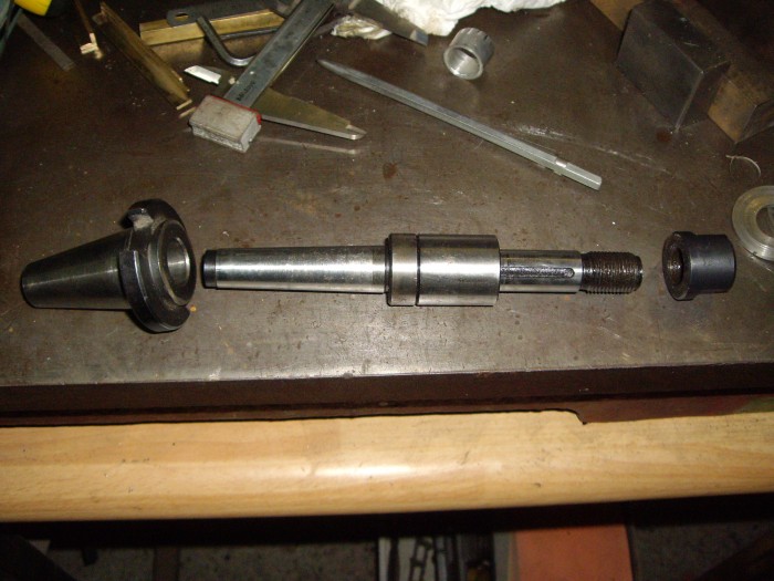

Non diviseur est en sa30 et je monte un sa30 /cm2 porte fraise voir photo
Pour faire la cannelure un simple barreau hss que je mai a la cote

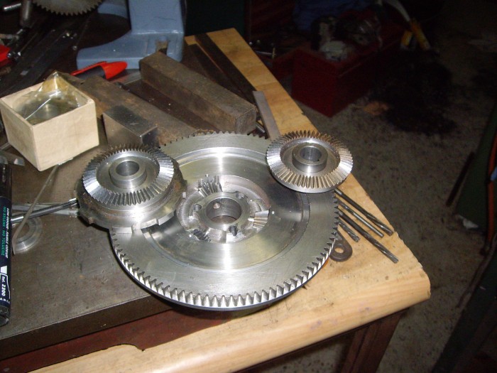

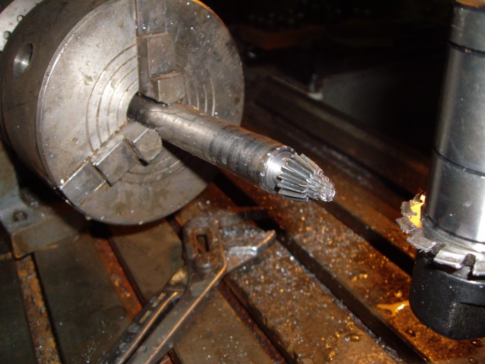

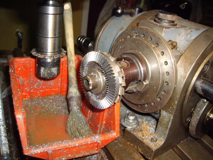

Aujourd'hui j'ai reçu mes fraises module n°1 et j'ai fait les engrenages du differentiel.
Wink
fred250
Inscrit le: 08 Mai 2007
Messages: 1159
Localisation: vienne
MessagePosté le: Ven Nov 28, 2008 12:35 am    Sujet du message: Répondre en citant
Tes pignons conique s'engrène bien? car d'après une discussion qu'il y a eue sur le forum on ne peut pas faire des pignons coniques avec une fraise module car le profile de la dents d'un pignon conique est particulier
En tout cas tu fait de très belles choses Wink
Bern 67

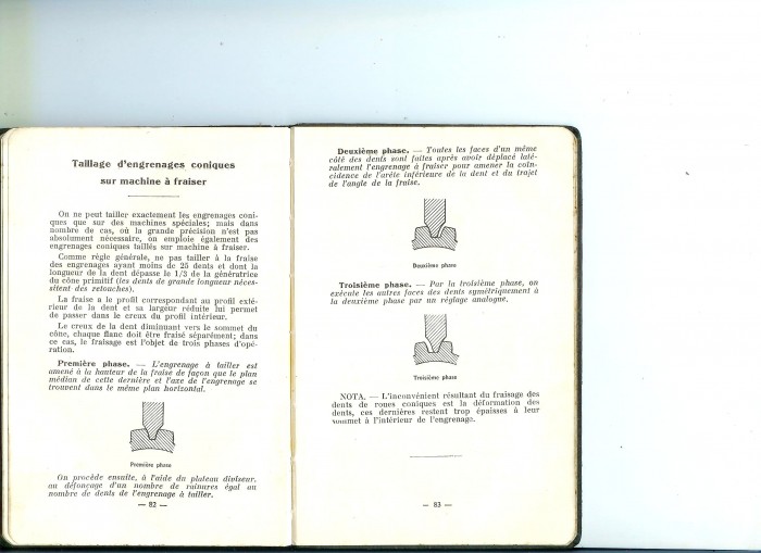

c'est ce que je pensais aussi, mais dans le 'formulaire pratique à l'usage des mécaniciens et outilleurs' 13° édition de 1965 Smile, page 94 il est dit concernant les engrenages conique :
"lorsqu'il s'agit de pignons coniques dont la longueur de denture est inférieure au 1/3 de la génératrice du cone primitif, l'emploi de fraises-module normales peut être suffisant."
Aussi, l'angle du cone est peut être profitable dans ce cas.
@+ ludo

MessagePosté le: Ven Nov 28, 2008 5:20 pm    Sujet du message: Répondre en citant
bonjour a tous
OUI le profil des dents il n'est pas BON je vais les refaire j'ai trouver ca (de l'aide marci) Crying or Very sad

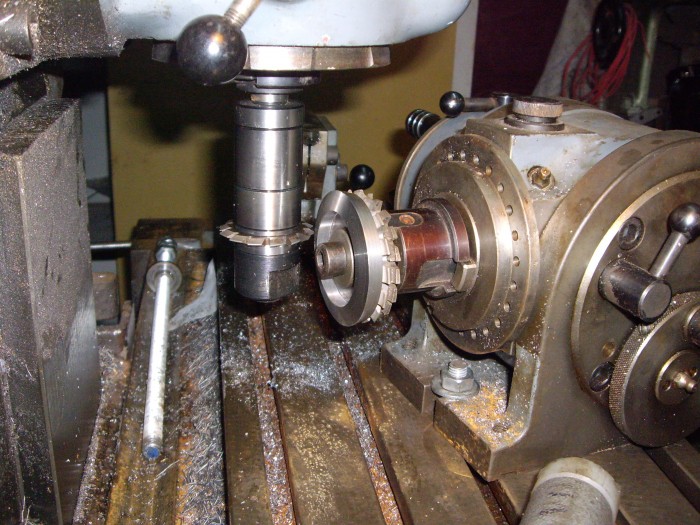

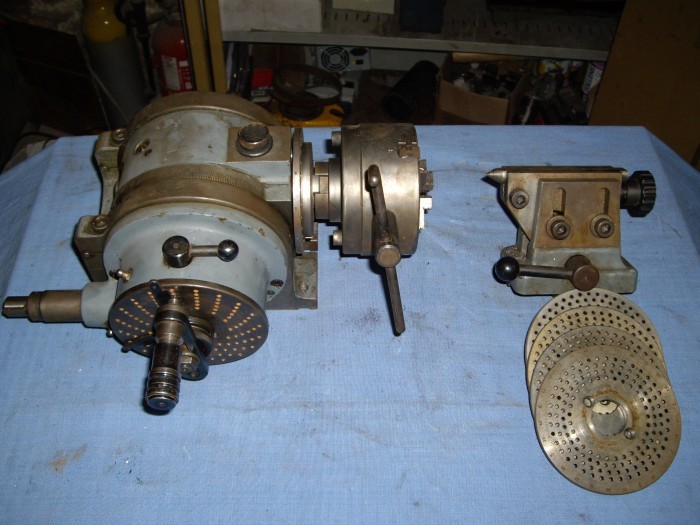

Au fait, ton diviseur : ce ne serait pas un Aciera?
manuu
Inscrit le: 15 Avr 2008
Messages: 54
Localisation: oise 60
MessagePosté le: Dim Nov 30, 2008 9:47 pm    Sujet du message: Répondre en citant
bonsoir guzzi77
oui c'est un diviseur qui fait parti du matériel d'origine (Aciera) que j'ai trouver sur ebay complet

Inscrit le: 24 Oct 2008
Messages: 27
MessagePosté le: Dim Nov 30, 2008 10:02 pm    Sujet du message: Répondre en citant
Merci pour la photo.
Je n'ai pas encore eu besoin de diviseur pour le moment (j'ai surtout fait du surfaçage et du perçage à entraxes précis), mais j'espère en trouver un un jour.
