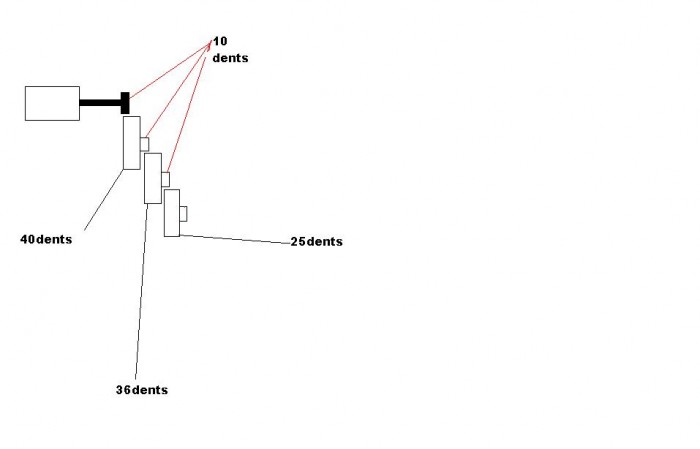

Bon on sait sa :
vitesse du moteur sous 9V : 26 000 trs/min
diamétre des roues : 51mm
alimentation : pile 9V
temps visé : 2s/5m
J'aimerais qu'on me développe tout bien les calculs, pour calculer donc le rapport de réduction, les pignons et engrenages qu'on va devoir utiliser, et en trs/min ce qu'on aura en sortit..
Comme sa en cas de soucis ou modification on aura les calculs, on remplacera les valeurs et je vous embéterais moins sur sa Wink
Merci beaucoup.. Cool

Donc il te faut 2.5m/s à la roue
Ton moteur 26000tr/min = 433tr/s
le dévellopé de ta roue 51*3.14=160mm = 0.16m
2.5/0.16= 15.62 donc il te faut 15.62 tour de roue a la seconde
433/15.62= 27.72 c'est le rapport de dému total qu'il te faudra du moteur à la roue, facilement réalisable par cascade de pignons plastique

une fois toutes ces données, comment fais t-on pour déterminer le nombre de dents et le nombre de pignons ?? car sa on nage vraiment Shocked

Par exemple tu as un pignon de 10 sur le moteur qui attaque un pignon intermédiare double de 40-10 qui rataque une autre couronne de 40
tu auras 2 ratio de 4 soit un ratio final de : 4x4 = 16 Wink

mais le 40 et 10 c'est le nombre de dents ou le rayon primitif du pignon ??

MessagePosté le: Sam Mar 15, 2008 3:11 pm    Sujet du message: Répondre en citant
Je parlais en nombre de dents

Par exemple pour un engrenage de cette sorte comment je calcule (en détails) mon rapport de démultiplication totale ?? merci Confused
