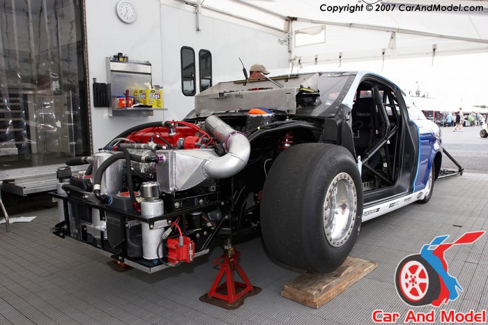

Il y a différente catégorie en dragster
Ah, effectivement, j'ignorais qu'une telle categorie existait. J'avais en tete les Top-fuel et autres catégories que l'on a l'habitude de voir.
