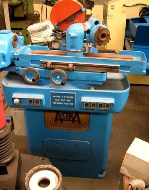

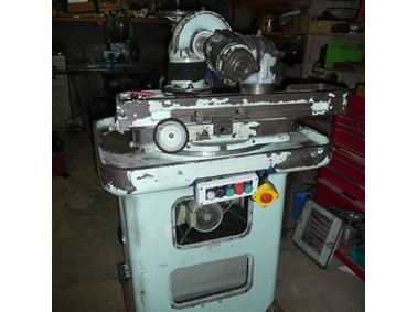

je viens d'acheter cette affuteuse astra chez mon ferrailleur 100 €
et je voudrais savoir quel type d'accessoire on peut monter
sur la photo de l'affuteuse peinte en bleu on voit un appareil fixer sur la table a gauche quel est sa fonction
affuteuse astra afc2
Hello !
Je ne connais pas du tout cette machine mais à priori pour l'appareil de gauche, je dirai soi un pas-à-pas soit un excentrique d'affutage...
Bonsoir Laurent,
Je pense qu'il sagit d'un porte outil orientable en 3 axes et indexable. A l'origine il devait pouvoir recevoir au choix un mandrin porte forets ou un porte pinces pour outils à queues cilyndrique. Voir aussi la possibilité d'y adapter un étaux pour outils prismatiques.
Cordialement.
Valoris
bonsoir valoris
merci je pense aussi que ce dispositif peut servir à l'affutage des forets
mais vue la dimension de la bete peut etre qu'il est motorisé et dans ce cas pourquoi pour quel type d'affutage
à suivre je trouve aucune doc sur le net et je connais pas le fabricant ou le distributeur de ce materiel qui pourais eventuelement me fournir une doc

Effectivement cela ressemble au dispositif d'affutage de la partie hélicoïdale des fraises.
Valoris.
J'ai une documentation sur une rectifieuse Astra, mais j'ignore quel modèle. Je fais une recherche dans les archives et je vous tiens au courant.
Cette machine est une affuteuse dite universelle, cad qu'elle permet l'affutage du bout et des lèvres des fraises et des forets.
Bel achat en tout cas.

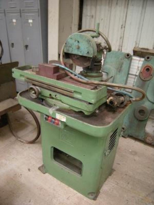

bonjour Productica
merci pour ta réponse j'ai vu sur un site de vente de machine outils d'occasion quelle pouvais servir de rectif plane voir photo
ca serais super que tu retrouve la doc
cordialement
Le dispositif fixé en bout de table à gauche est certainement
un générateur d’hélice.
C’est une broche porte-outils qui tourne d’un certain angle en fonction
du déplacement de la table. L’angle est réglable par une barre
sinus située normalement sous ce dispositif.
Habituellement les hélices de fraise sont affûtées manuellement
avec un palpeur suiveur. On utilise la broche porte fraise multi
orientable situé au centre de la table configuré libre
de rotation (diviseur débrayé) ainsi que le déplacement de la table.
C’est deux mouvements doivent être parfaitement fluide et la table
est de ce fait exclusivement à billes ou à galets.
Certaines hélicoïdes ne supportent pas un palpeur : dentures multiples
de fraise d’ébauche, fraises mère de taillage d’engrenage etc
On utilise dans ce cas là le générateur d’hélice, c’est très longs à
régler et les fraises doivent avoir une grande précision de géométrie
d’hélice et de division, ce qui est le cas,seulement, des fraises modernes
affûtées sur des commandes numériques.
Toutes les affûteuses dites universelles ont des accessoires d’emploies
un peu similaires. Trouve la doc d’une machine de grande marque et
tu devineras facilement comment exploiter la tienne.
Enfin je n’ai malheureusement jamais connu de machine de type universelle
possédant un équipement spécifique pour affûter les forets ! elles ont
des tas de trucs pour les fraises scies, les générateurs de rayons etc
mais pour les forets, ce sont des machines spécifiques
C'est bien un générateur d'hélice
pour connaître l'angle d'hélice d'une fraise
on peu tangeanter à l'aide d'un comparateur à levier
sur l'arrete de coupe on règle l'angle sur le générateur
30° par exemple lors de la rotation hélicoïdale de la fraise la valeur
lue sur le pupitas restera figée si l'angle choisi est correct
Je dispose de la même machine si ton ferrailleur possède
par hasard une autre poupée porte outil pour l'affutage
de face n'hesitez pas à me contacter

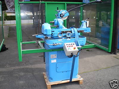

@ Gaston48 : Affuteuse universelle VILAR-LASSEUR type 202 : affutage des forets avec le dispositif type PF5 (angle de dépouille à 5° non réglable). C'est donc possible d'affuter des forets avec une AU.
bonjour demoniakteam
merci pour le lien la pour le coup on voit vraiment a quoi peut servir l'appareil situé sur la gauche de la machine et confirme ainsi toutes les réponses que j'ai eu sur se post merci a tous j'ai demander au vendeur si il avait une doc de sa machine
cordialement
source ebay cmvmeca
