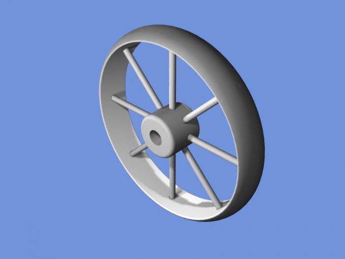

Un petit dessin vaut mieux qu'un long discours!
Il s'agissait pour moi de souder la base des rayons sur le moyeu, mais je ne sais pas encore faire de joli cordon sur un si petit diamètre, surtout qu'il n'y a pas bcp de place pour la torche, et que la visibilité est un peu réduite.
Finalement, je vais tarauder le moyeu, fileter les rayons, et réserver les soudures à l'autre extrémité qui affleure la bande de roulement.
Le moyeu mesure 35 mm de diamètre
Les rayons sont de l'étiré de 5
La bande de roulement est de la main courante demi ronde 30x8, et le diamètre de la roue sur le plat du profilé est de 140 mm.
J'ai peur de fondre mes rayons si je monte en diamètre d'électrode.
fred250
Inscrit le: 08 Mai 2007
Messages: 1159
Localisation: vienne
MessagePosté le: Dim Nov 16, 2008 11:03 pm    Sujet du message: Répondre en citant
C'est l'intensité qui compte , pas le diamètre d'électrode
Que tu envoie 100A dans une électrode de 1.6 c'est pareil que si tu envoie 100A dans une électrode de 3mm , ce qui fait fondre le métal de ta pièce c'est l'ampérage que tu envoie , il ne faut pas confondre avec la soudure a l'arc (électrode enrobé) ou la plus tu augmente le diamètre de ton électrode plus il faut que tu augment l'ampérage et donc sur des petites pièces tu les fond ou les perce
Là c'est le contraire , il ne faut pas fondre l'électrode , donc plus ton électrode et grosse moins elle risquera de fondre tout en utilisant le même ampérage , c'est logique , c'est comme un câble électrique plus tu a d'ampère a faire passé plus ton câble est gros sinon il chauffe et crame , ton électrode c'est la même chose
Donc passe a 2mm et garde tes 100 ampères ça ne changera rien si ce n'est qu'il y a de grande change que les problème de fusion de l'électrode disparaisse
