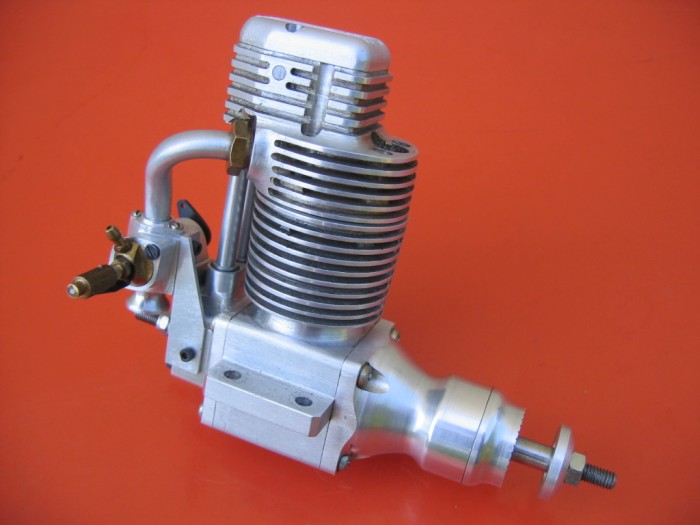

En tant que petit nouveau, j'apporte ma contribution au forum en vous présentant 2 moteurs 4t
Ne disposant pas de tachymètre, je ne connais pas leur vitesse de rotation
Tout ce que je sais, c'est qu'ils " pètent le feu" et qu'ils représentent du travail certes mais surtout un immense satsfaction
@+ Lalu
Mono 10 cm³ 4t
Allumage bougie type glow
Réalisé depuis une quinzaine d'années

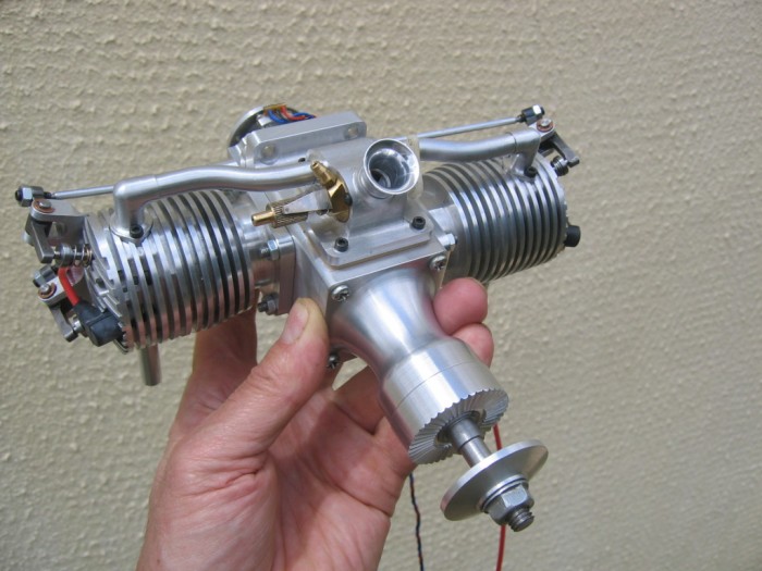

Bicylindre 20cm³ 4t
Allumage bougies glow ou bougies à étincelle
Bicylindre 20cm³ 4t

Les moteurs ont été usinés " à la manivelle" et sont du type " tout dans la masse"
Je ne connais pas le nombre d'heures passées mais pour moi, 1 heure d'atelier : c'est 1 heure de bonheur
Le mono a été réalisé il y a une quinzaine d'années sur un petit combiné Emco SL
Le bicyl est en fait un : 2 fois 10cm³ car le mélange air-carburant est aspiré dans le carter lorsque les 2 pistons se déplacent vers le PMH
Lorsque les ceux-ci redescendent, le mélange est comprimé et envoyé dans 1 cyl via la soupape d'admission puis dans le deuxième au tour suivant . Bien entendu, le carburateur est muni d'un clapet
Je ne sais pas si cette solution est parfaite mais je l'ai faite en me disant que ça doit améliorer le couple ( si c'était vrai, ça se saurait et ce serait généralisé) De toute façon, je me suis fait plaisir et j'ai pu constater que ça marche plutot bien
Il va falloir que je fasse une vidéo des 2 bébés
La prochaine étape sera la réal. d'un 9 cyl en étoile
Je compte faire des pièces de fonderie ( culasses) sinon je vais y passer beaucoup de temps et comme les projets se bousculent et que je ne suis plus tout jeune .........
@+ Lalu

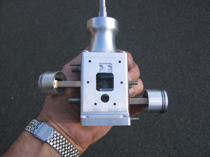

Quelques étapes de la construction du bicyl. ( rien pour le mono car pas de numérique en ce moment là !)
Lalu
assemblage pistons bielles

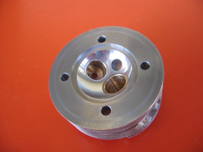

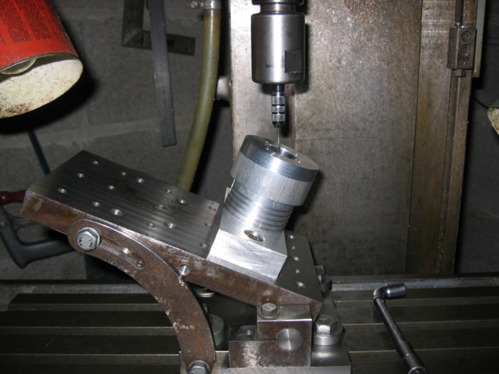

Positionnement pour l'usinage des guides soupapes

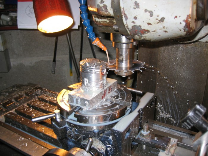

Usinage des ailettes
Guides soupapes montés
