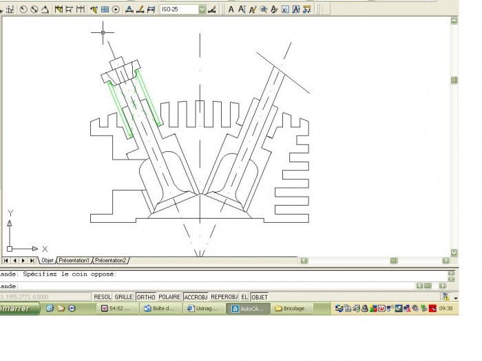

Bonjour Cortech
Les sièges et les guides soupapes sont monoblocs
Ils sont en bronze et ont été emmanchés à chaud
Les portées de soupapes sont de 0.7 mm
Les Ø sont: 11 pour l'adm. et 10 pour l'échap.
Je t'aurais bien envoyé une copie d'écran du dessin ( Autocad) de ma culasse mais je ne sais pas m'y prendre !
@+ Lalu

tu fais "Alt Impr Ecran" (Impr Ecran, ou Print Screen, à droite de la touche F12), ça copie le contenu de la fenêtre active dans le presse papier.
Tu lances Paint, tu colles dedans.
Tu sauvegardes au format jpg.
Et le tour est joué.

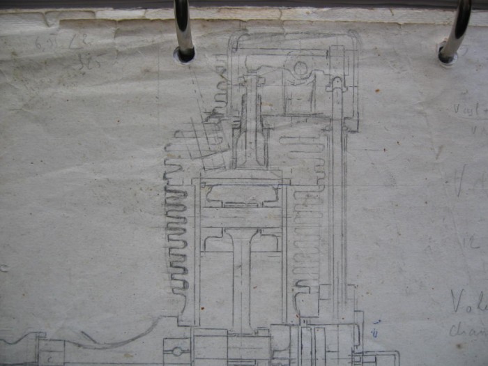

J'aime bien "Il suffit de déplacer le chariot en maintenant le comparateur à zéro"
Comment fait-on les arbres à cames, et comment les rectfie t-on ?
J'aime bien l'allure du premier, le mono à soupapes latérales.

Les soupapes du mono ne sont pas latérales mais en tête

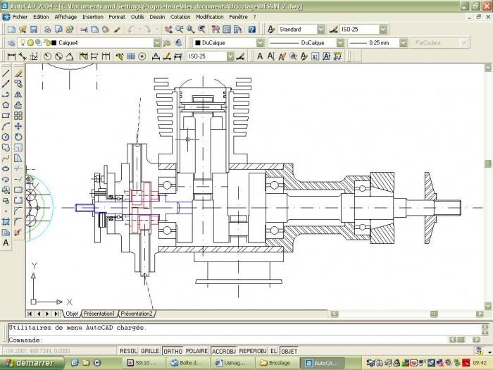

J'ai bien réussi à enregistrer les portions de plan en utilisant ta méthode mais je ne peux pas mettre le fichier sur le site car il fait un peu plus de 2Mo

as-tu bien enregistré au jormat JPEG ? Paint enregistre par défaut au format BMP (bitmap sans compression). Il faut sélectionner JPEG dans la liste déroulante "Type", avant de cliquer sur Ok.
2 Mo, ça fait beaucoup !
Mon écran complet, en JPG, fait 250 Ko pour 1680 x 1050 pixels, mais 5 Mo en BMP... On peut en conclure que tu es en 1024 x 768. 1024 x 768 x 24 bits = 1024 x 768 x 3 octets = 2.3 Mo
Un outil intéressant est le "Image Resizer" Microsoft. Il est gratuit, téléchargeable ici, et te permettra de redimensionner les images. Il ajoute une commande "Resize pictures" dans le menu apparaissant sur click droit. On peut reddimensionner plusieurs fichiers d'un coup.
En 800 x 600, ça sera visible intégralement sur un écran 1024x768, sinon ça débordera et il faudra faite défiler l'image dans les deux sens pour la voir intégralement si on n'a pas un grand écran. Dans mon cas, les 250 Ko en JPEG 1680 x 1050 deviennent 66 Ko en 800 x 500. Ca économise de la place sur les serveur, les webmasters seront moins angoissés !

Coupe du mono
Pour Cortech : montage des soupapes sur le twin
Pour Stihlman : Coupe du twin
