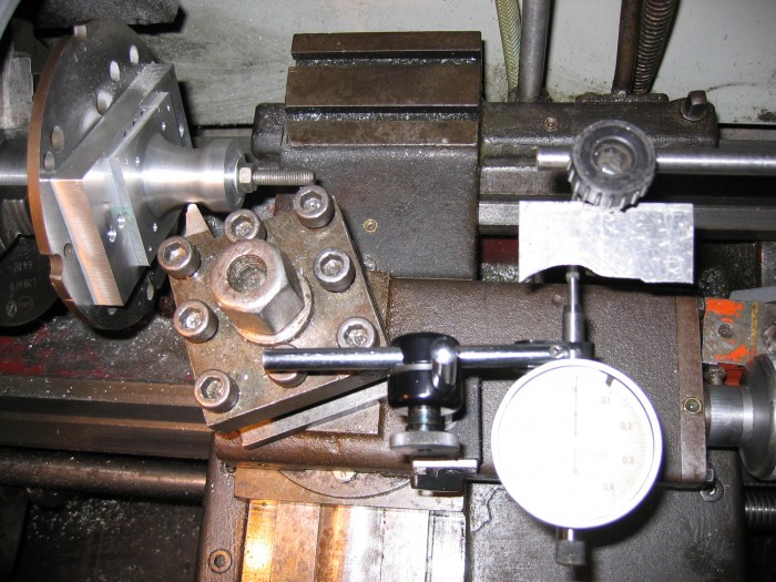

Pour Fred 250
Suite
Usinage du profil exter.
Il suffit de déplacer le chariot en maintenant le comparateur à zéro

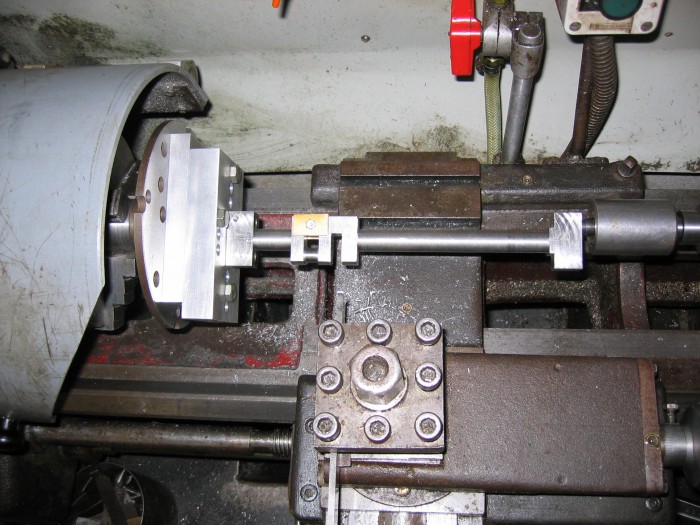

Usinage vilebrequin
Travail assez stressant car il est facile de tout prendre dans la figure
Matière: Acier prétraité 110kg

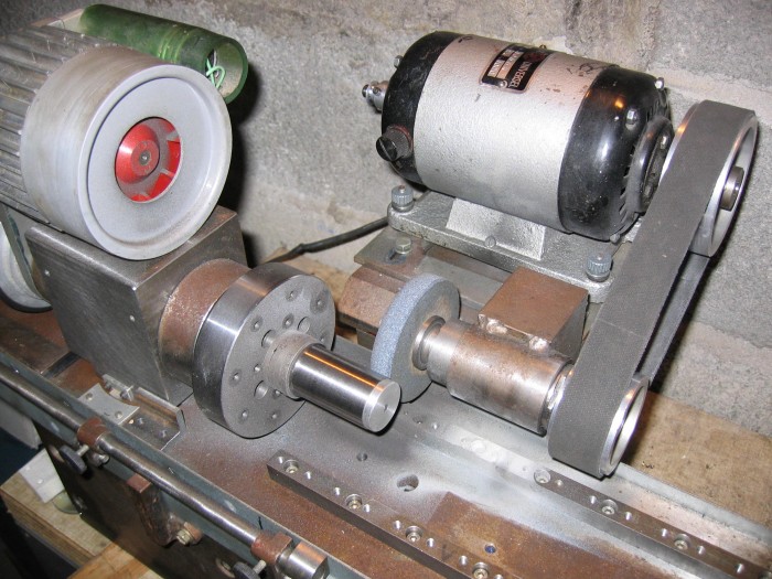

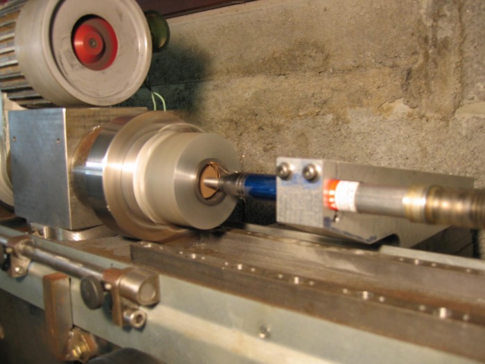

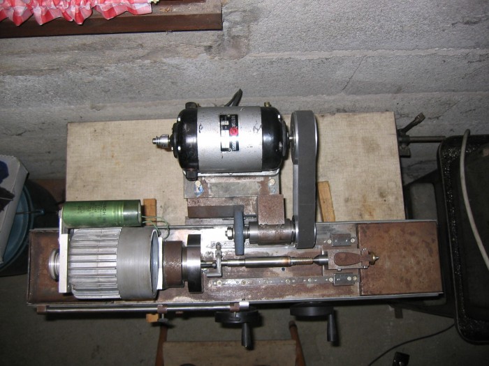

Les photos de la rectif. feront hurler les puristes . Je m'en fiche car elle suffit à mon bonheur et j'arrive malgré tout à obtenir le 1/100ème
Elle entièrement en acier étiré
Bien entendu, les glissières et la table ont été rectifiés
La course utile longitudinale est de 150mm et le Ø maxi admissible est de 90mm ( course transvers. : 10mm )
La meule et son moteur sont regroupés sur une platine que je peux positionner suivant mes besoins ( course transvers. : 10mm )
Je dispose d'une petite meuleuse pneumatique ( Ø16mm) très pratique pour rectifier les petits alésages
J'ai aussi la possibilité de monter une meuleuse élect. de type Dremel
Je n'ai pas de plans . Tout a été fait au feeling sur un bout de papier
@+ Lalu

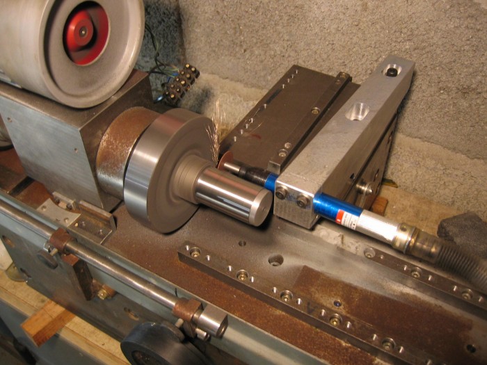

Rectification ext. d'une chemise
Rectification collerette d'une chemise
J'envoie les étincelles vers le haut pour protéger un max mes glissières
Meuleuse pneumatique Ø16mm

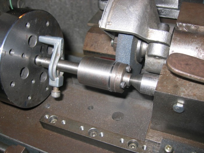

Rectif. int. chemise

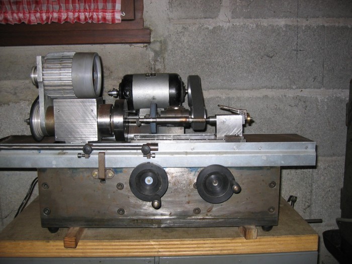

Allure générale - face av
Allure generale - dessus

Pour ma part, j'ai déja rectifié quelques petites pièces sur le tour avec une drémel montée sur la tourelle (ça marche aussi pour rectifier les mors du mandrin) mais le problème reste la poussière d'émeri. Protection et nettoyage sérieux obligatoire pour les glissières. Sinon ça fonctionne bien.
L'avantage avec ta rectif c'est que les glissières sont bien protégées.
