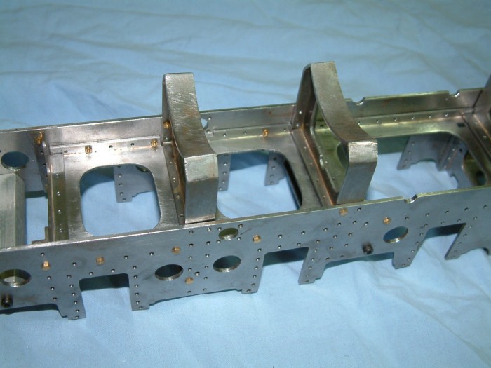

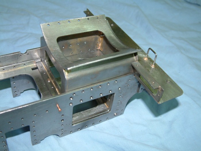

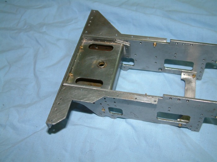

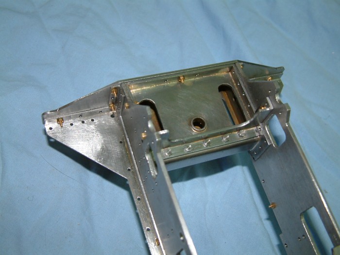

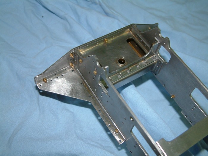

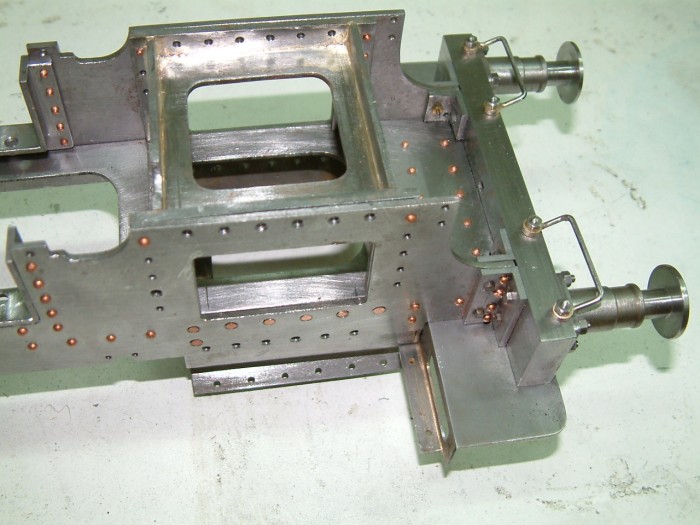

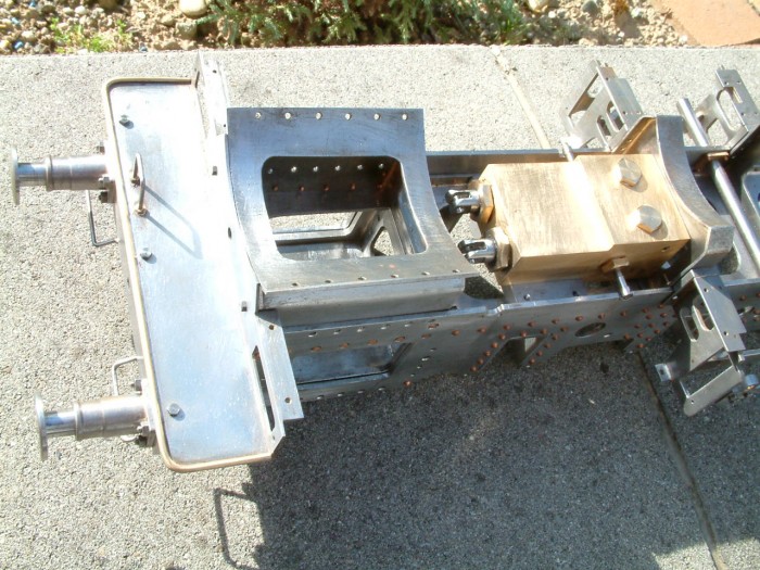

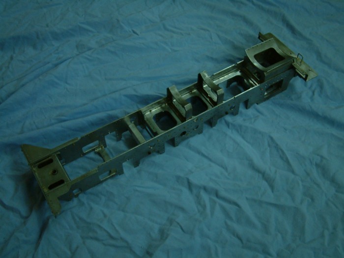

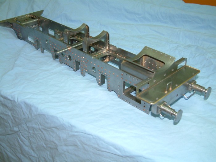

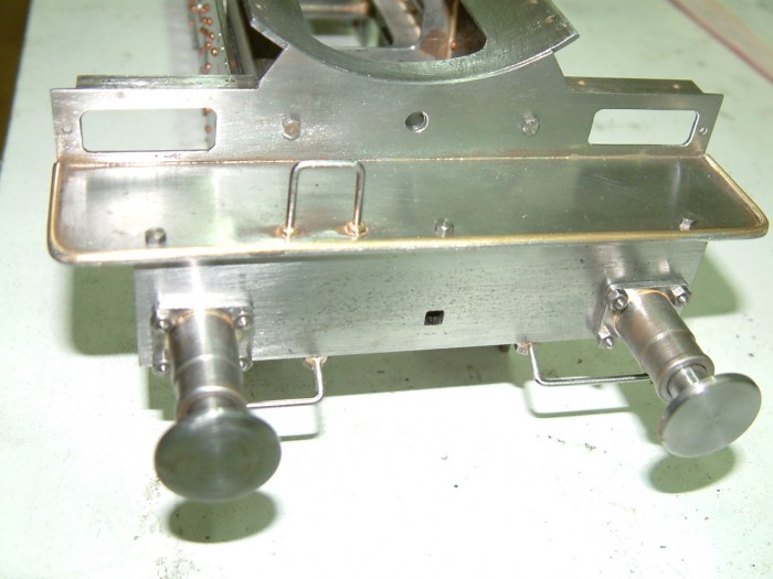

Comme annoncé dans ma présentation, quelques photos de ma loco 040D ex G8 en cours de construction.
Elle est au 1/20ème, chauffe au charbon et est basée sur les plan de D. SACRE qui sont remarquables.
La suite plus tard...
Daniel

Effectivement, les réalisations de D. SACRE sont une référence ! Ta réalisation a aussi bonne allure et semble être sur une bonne voie de 72 mm.

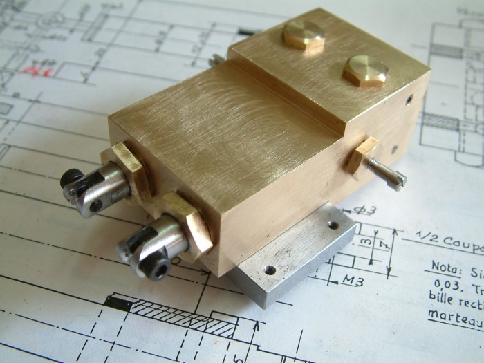

Daniel67
Merci pour vos compliments. Effectivement les plans sont disponibles à la CAV.

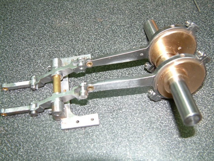

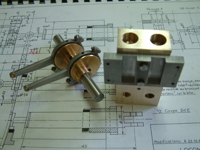

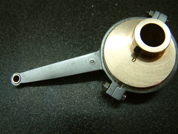

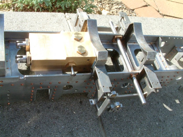

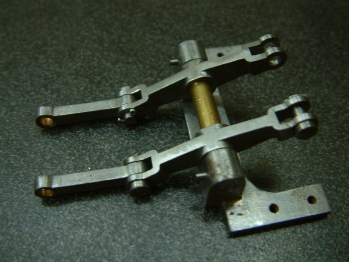

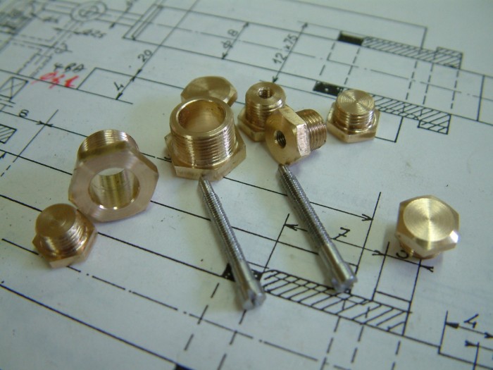

La suite en quelques photos avec l'ensemble pompe alimentaire double et ses excentriques et basculeurs de commande.
La suite dans un moment.....
Daniel

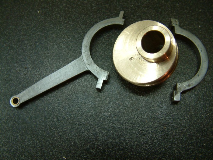

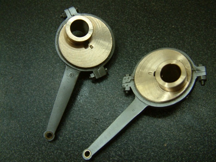

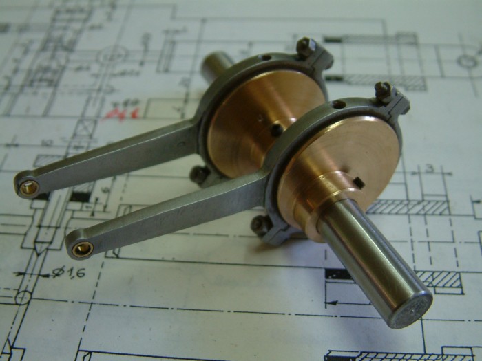

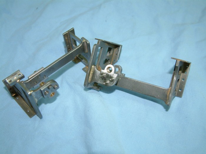

Daniel67
Re bonsoir,
Je viens de m'apercevoir que j'ai oublié les photos des basculeurs de commande de la pompe.
Oubli réparé.
Bonne soirée
Daniel

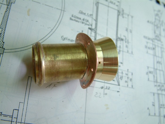

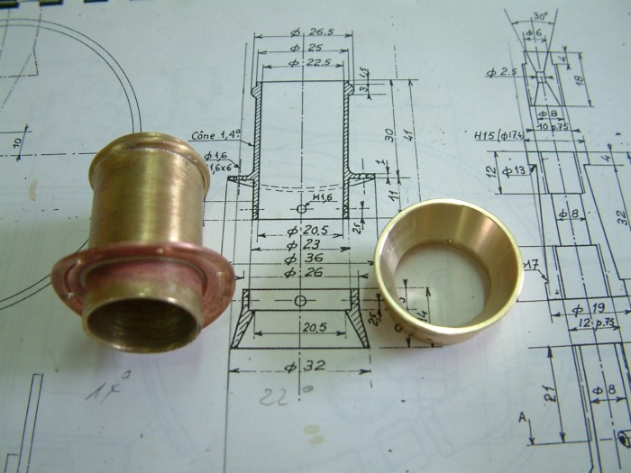

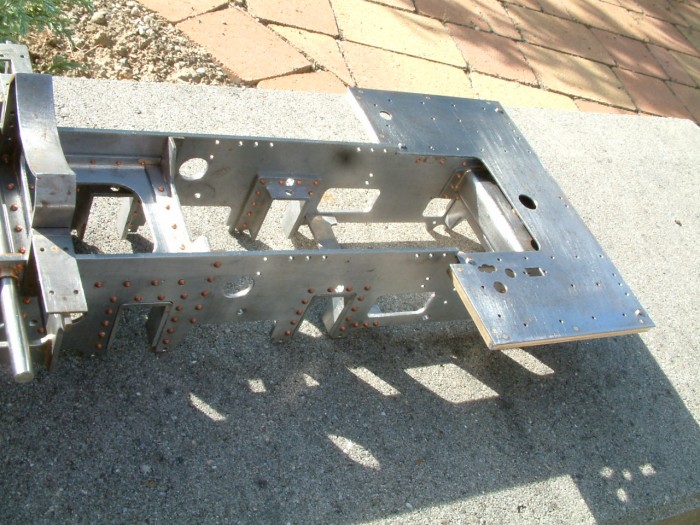

Daniel67

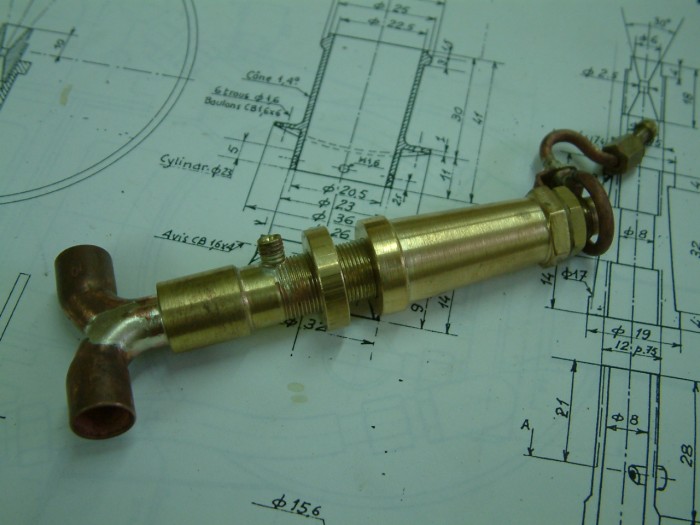

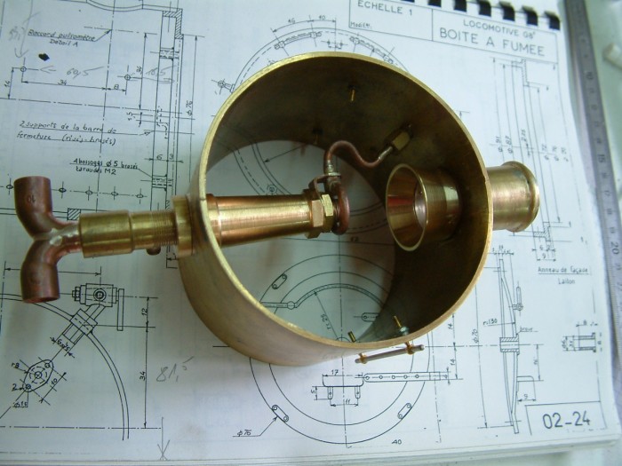

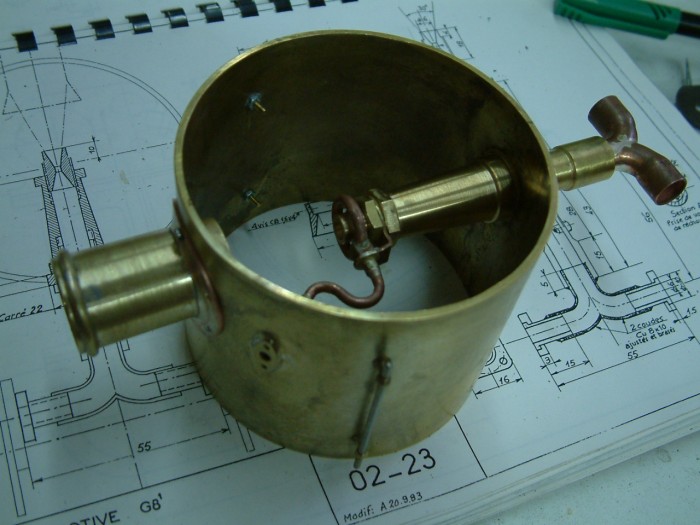

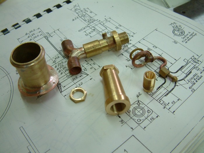

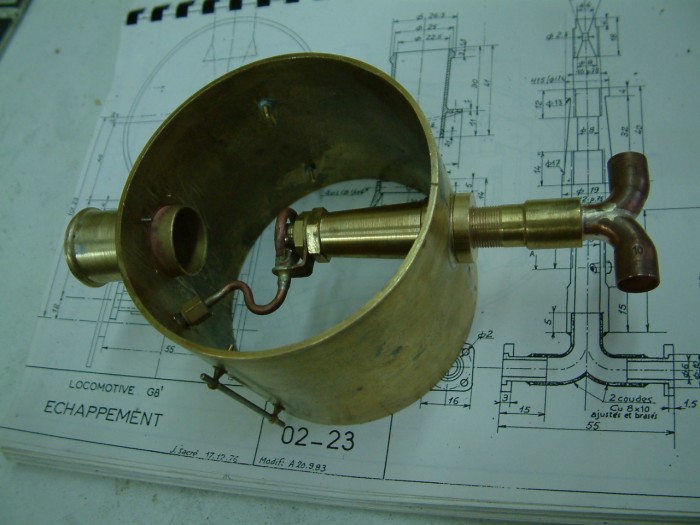

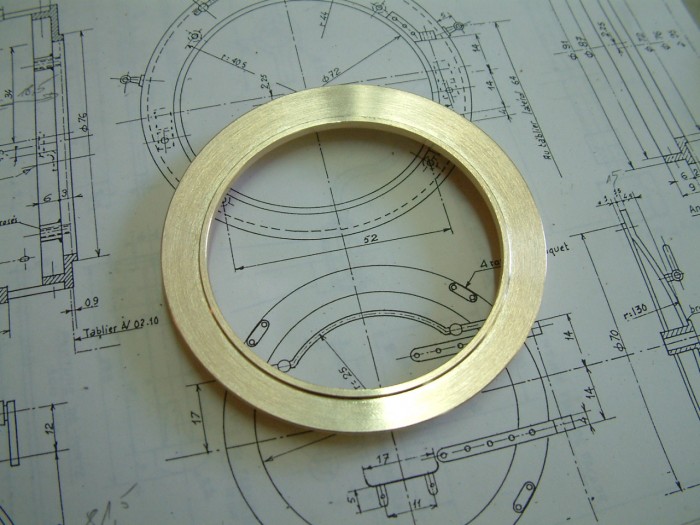

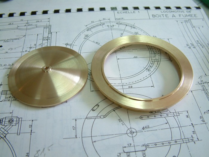

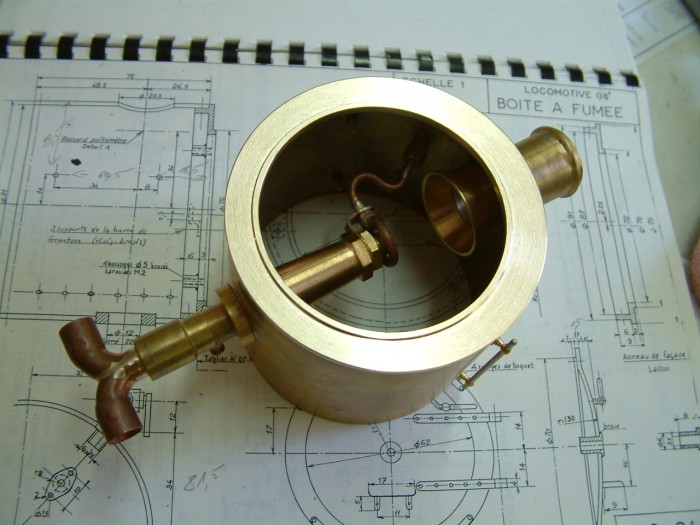

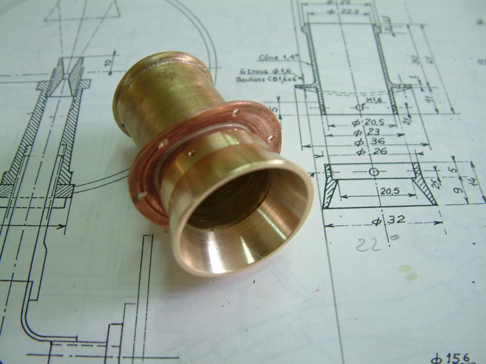

Une petite suite avec l'échappement et le souffleur
La cheminée et le peticoat

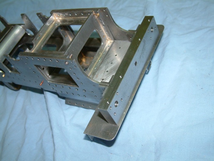

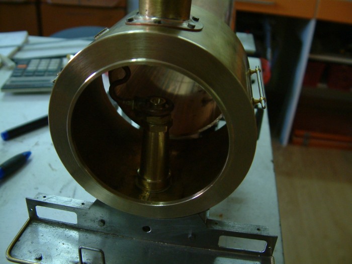

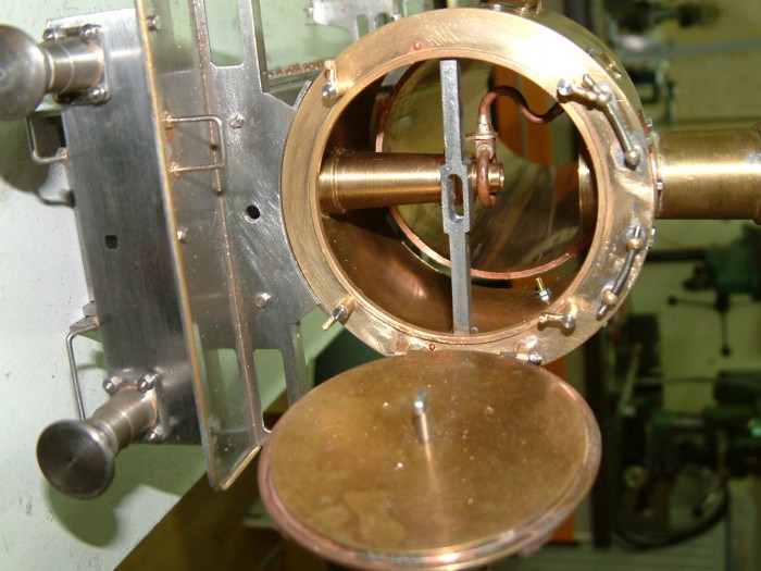

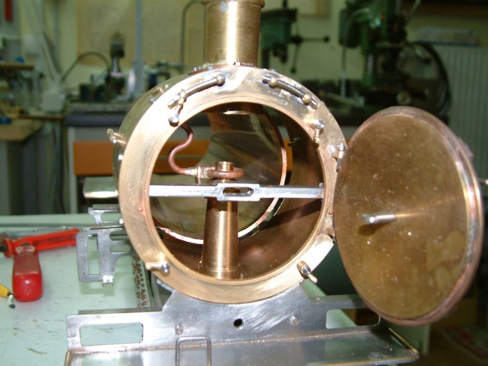

Daniel67

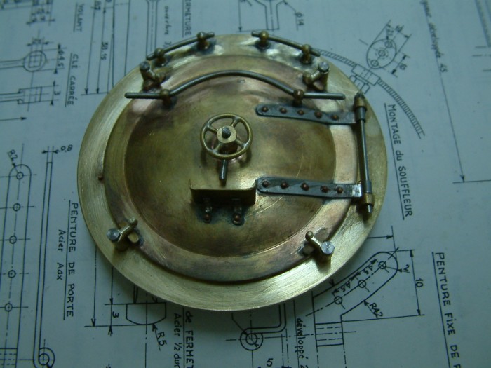

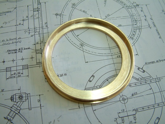

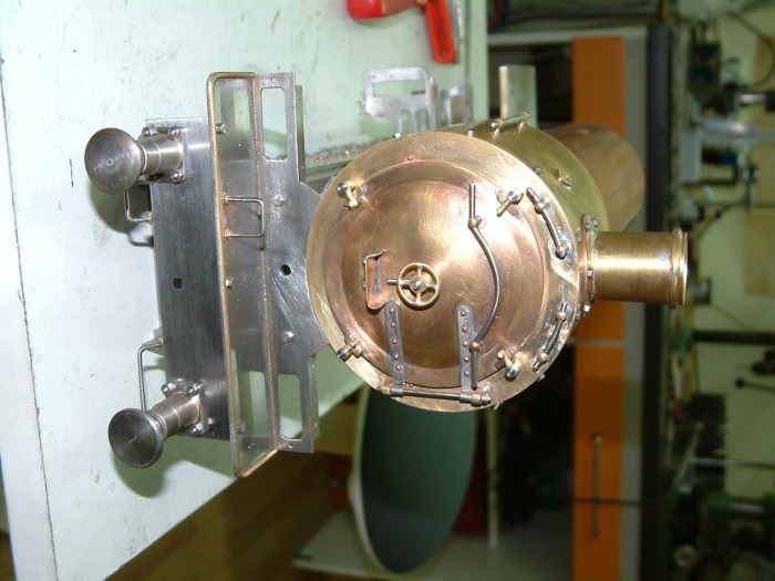

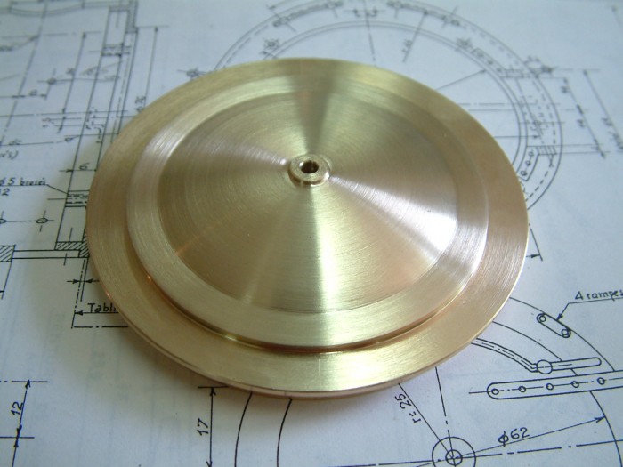

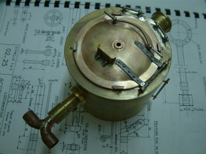

Pour continuer, la boite à fumée est complétée avec sa face avant et sa porte dont le système de fermeture est conforme à la réalité.
A suivre la réalisation des cylindres au fur et à mesure de leur usinage.
Bien cordialement
Daniel

Daniel67

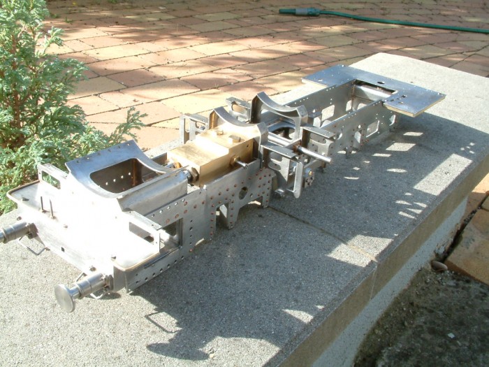

En fait, ça n'avance pas aussi vite que je publie les photos !
La machine a été commencée fin décembre 2008 et est à présent au stade où vous la voyez. Un peu plus de 400 heures ont été nécessaires pour en arriver là.
Je viens d'attaquer les cylindres, et je posterai les nouvelles photos au fur et à mesure de l'avancement (si vous y trouvez de l'intérêt).

C'est superbe !!!!sincèrement superbe .2 remarques
:je trouve que les traces de toile émerie "troublent" un peu l'aspect des pièces .Les photos seraient prises sur papier 5x5 où près d'une règle graduée permettrait de mieux apprécier les dimensions de cette superbe réalisation.
Avec mes excuses pour ces remarques qui ne diminuent pas la valeur de ce travail.

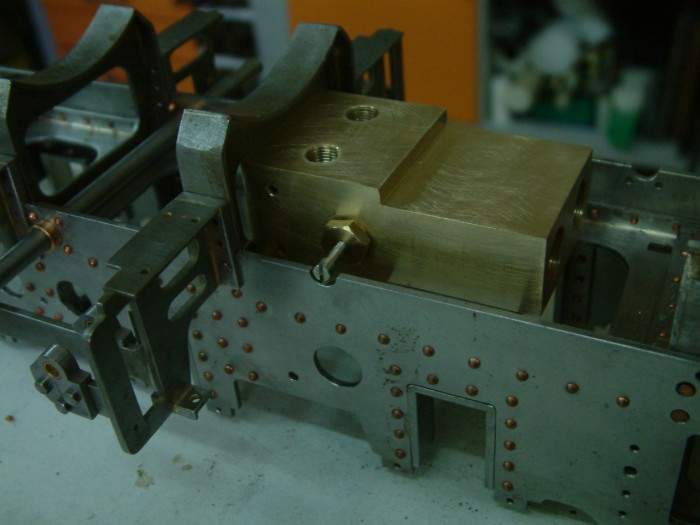

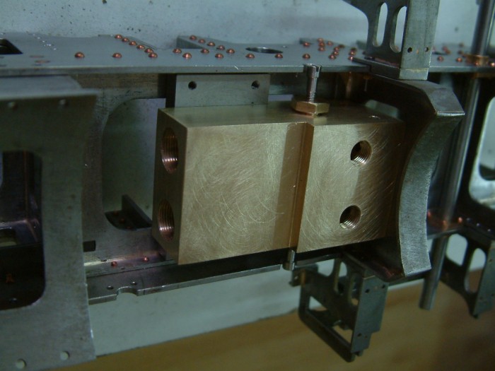

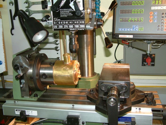

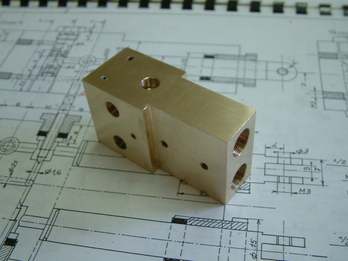

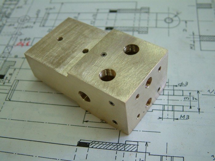

Début de réalisation des cylindres : un gros morceau en perspective et pas le droit de se louper.
A suivre...
Daniel
Un sacré volume (et poids) à l'avant de la loco.
les axes des cylindres et tiroirs marqué pour pouvoir être centrés dans le 4 mors
les blocs prêts pour le traçage
Mise à la cote au fly cutter
débit des blocs de base à la scie à ruban
les futurs cylindres
